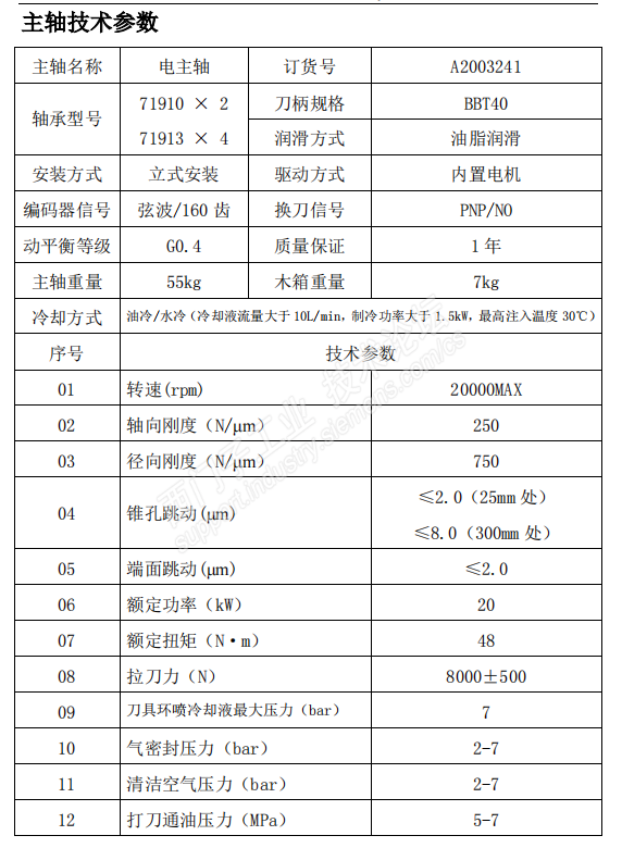

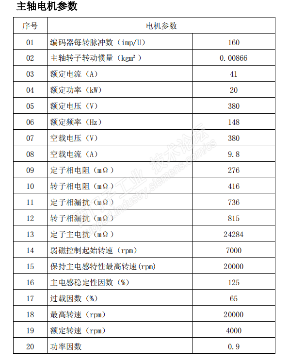

回复:主轴是一个异步电主轴,主轴高速转时就会飞车,只有把加速度调低到20才能跑到20000转

主轴电机参数
