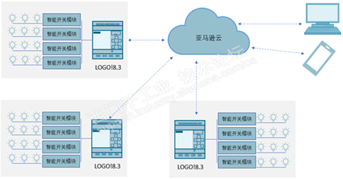

客户使用LOGO!8.3,一方面在就地实现对智能开关模块的逻辑控制与定时控制,另一方面通过AWS IoT服务连接LOGO!BM与AWS云,实现数据上传至亚马逊云。使用LOGO!软件集成的LOGO!Web Editor组态工具快速组态远程监控界面,并部署至亚马逊云。最终实现以亚马逊云为基础的智慧管理平台,对光源设备的远程监控不再受区域的限制。
下图显示了整个项目的解决方案。
方案优点
1.就地扩展灵活
就地设备端,每一个LOGO!主机模块通过集成的4路数字量输出通道控制四路智能开关模块,每一路智能开关模块可以带一组光源,也可以通过扩展模块来增加可控的光源。相同的配置方案根据光源数量的不同可以灵活的增加。
2. IoT连接便捷

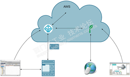

LOGO!8.3主机模块通过有线或者无线方式连接到互联网,无线方式可以采用蜂窝网络技术,如通过LOGO!CIM模块连接到互联网,有线方式可以通过家用或商用宽带连接到互联网,此种方式不需要有固定的IP地址,通过LOGO!Soft Comfort V8.3版本软件配置向导,仅需6步,就可以将LOGO!数据发布到AWS云,实现LOGO!和AWS云之间的数据交换。
3. 轻松实现云端可视化
LOGO!Web Editor是用于LOGO!的网页编辑软件,用于创建用户自定义网页,实现对LOGO!数据的可视化,该平台不需要项目开发人员具备HTML开发基础,软件中丰富的组件可以满足常规的需求,通过拖拉拽的方式可以快速创建个性的组态界面。
随着现场光源设备的增多,由于其安装布局分散的特点,集中监控显得尤为迫切,LOGO!8.3凭借其稳定,易于网络配置的特点,帮助客户快速的对现场设备部署监控,大大增加了产品的灵活性。
