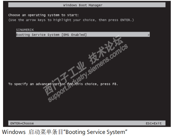

方法一:通过 Windows 启动菜单条目”Booting Service System”进入 在 PCU50.5 断电重新开机或重新启动时,进入 Windows 启动菜单界面之后。 按下 OP 操作面板的向下光标键,选择条目 “Booting Service System”。 接着,按下 INPUT 输入按钮,系统将调用 SSD 硬盘 上的 Service Center。
