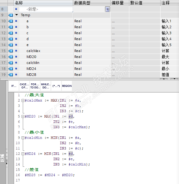

回复:西门子840DSL PLC编程
清渠
    91
注册时间:2021-04-07
发布于 2024-03-09 10:00:43
4楼
简单一点,SCL
