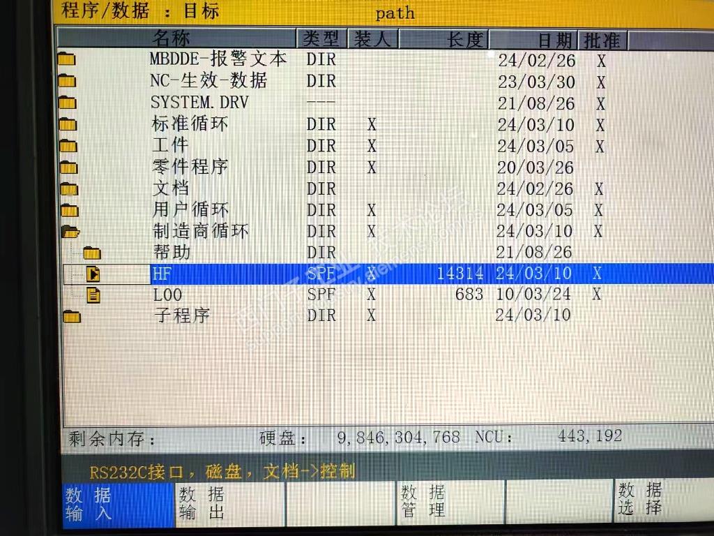

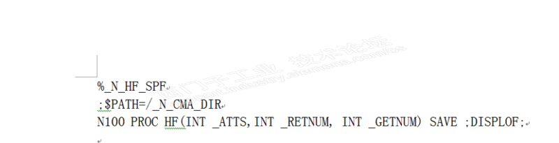

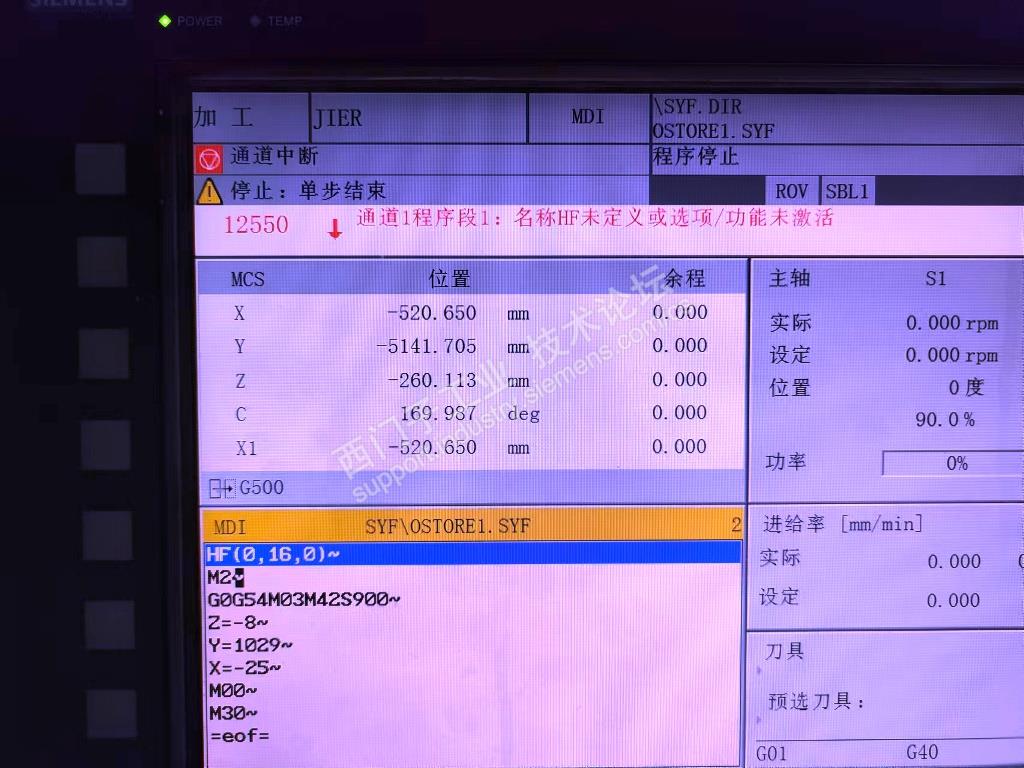

各位老师,840D系统,制造商循环里自己定义了一个名称为HF的程序。该程序里又定义了三个整型变量,现在,在MDI模式运行HF(0,16,0),出现12550报警,这是怎么回事,求解。
