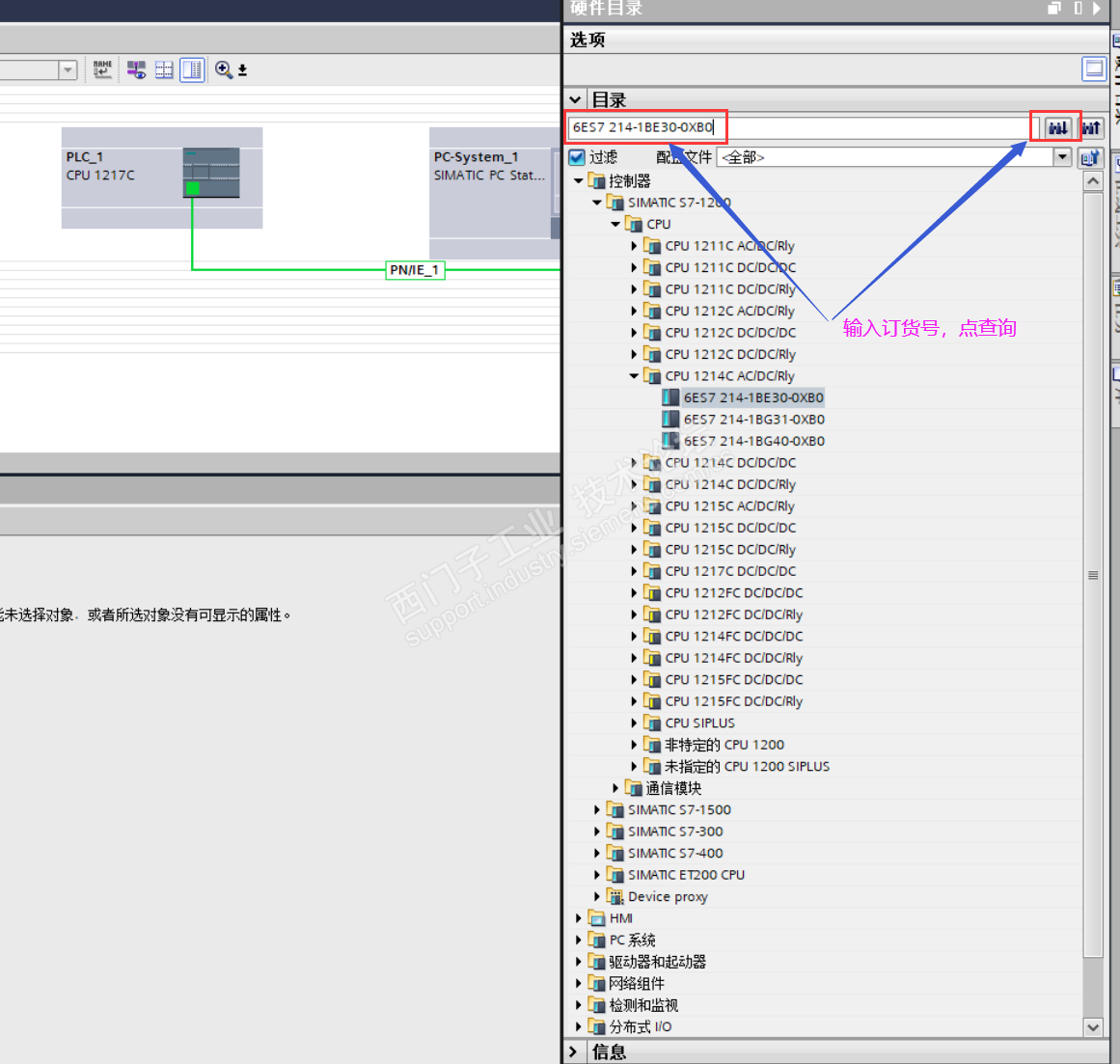

回复:请问:1214C 6ES7 214-1BE30-0XB0用哪个版本的博途软件能连上?
zhangli0
    17422
    65
    919
注册时间:2003-06-06
发布于 2024-03-11 09:33:51
4楼
看图,如果你能够找到这个设备并组态上就没有问题,你需要看你的set pg/pc的通讯网卡选择的是不是本机实际使用的网卡以及IP地址设置和plc是不是再一个网段。
