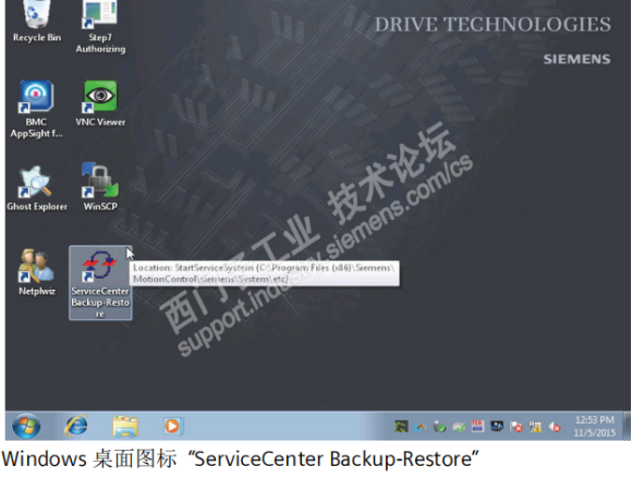

方法三:通过点击 Windows 桌面图标 “ServiceCenter Backup-Restore”进入。
按照之前章节步骤,将 PCU50.5 断电重启,并进入 Windows 桌面。
双击桌面上的图标“ServiceCenter Backup-Restore”,系统将自动重启,并进入 Service Center。
