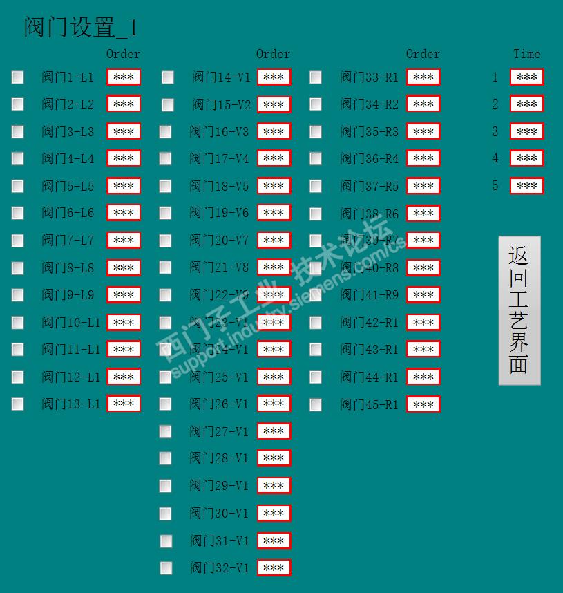

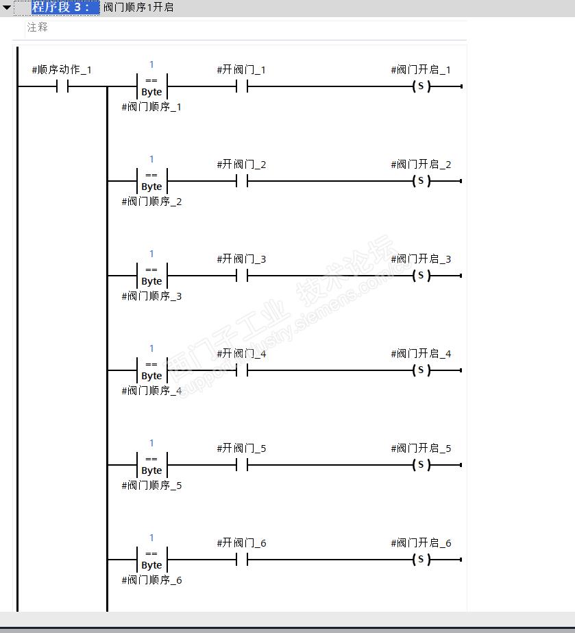

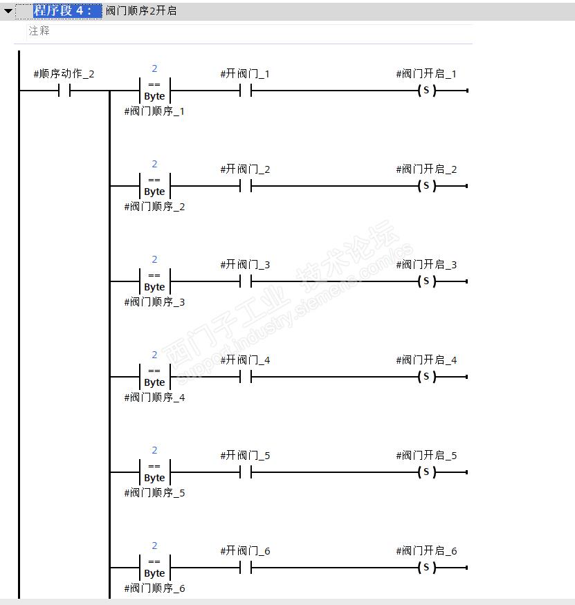

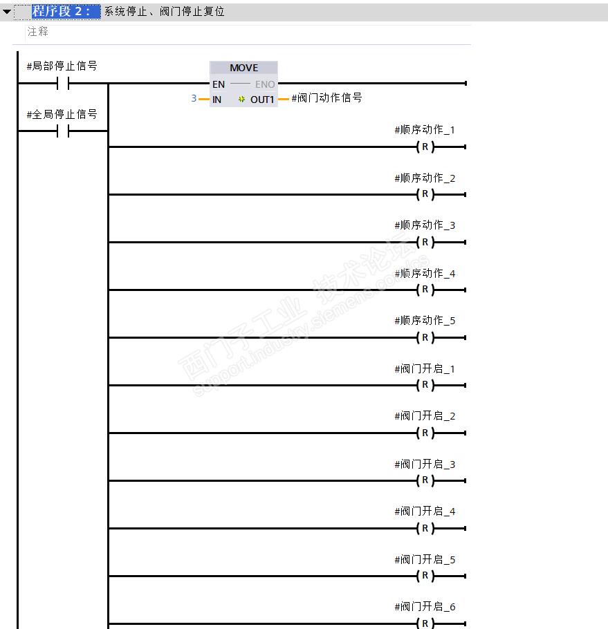

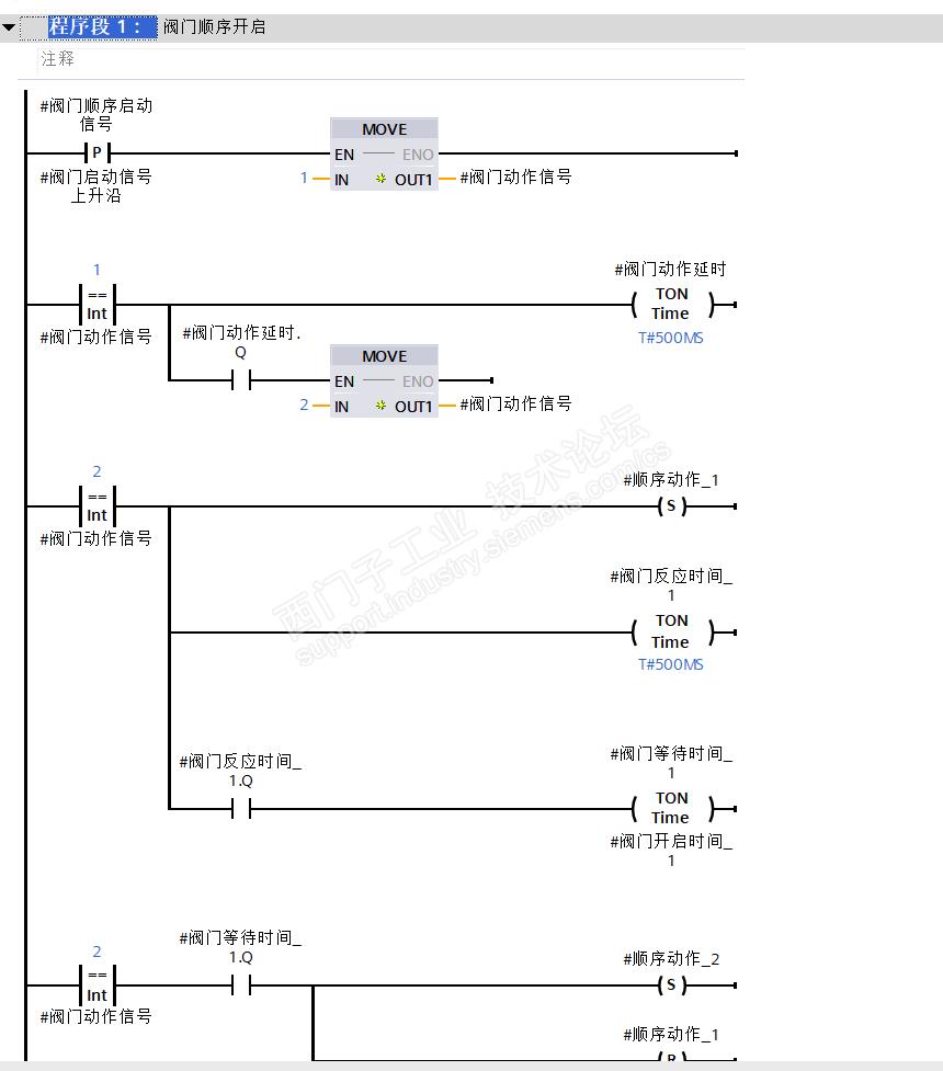

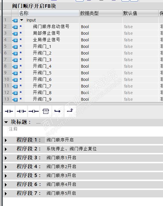

以前做过这种,一共45个阀门,要求自主勾选需要动作的阀门、自主设定动作顺序、自主设定间隔时间
可能比较麻烦,不过用着还行,提供这个笨办法供大家参考:按照阀门编号建立输入变量 阀门编号bool(45个)、阀门顺序byte(45个)、阀门动作间隔时间time(5个),建立中间变量阀门动作bool(45个)、建立输出变量阀门动作bool(45个)
