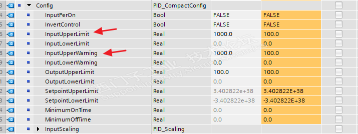

    追加一个问题:一个温控PID项目中,温度设定值是200度,过程值上限是1000度,过程值报警值也是1000度,可是为什么每次温度到了100度时PID就关闭了加热电源?
    我怀疑还有哪个参数锁定了温度过程值为100度,可是找不到。哪位大侠指教下
