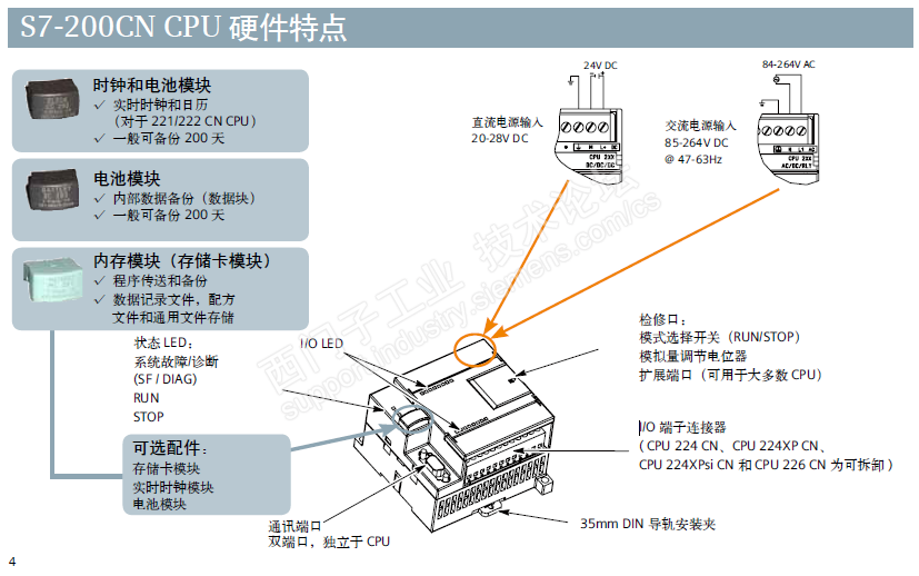

RUN/STOP开关见附图
用MICRO/WIN软件在线查一下PLC信息里的内容,就会看STOP原因。
