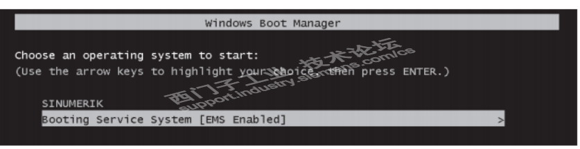

在PC50.5 进入Windows 启动菜单界面之后,选择“Booting Service System”启动Service Center。

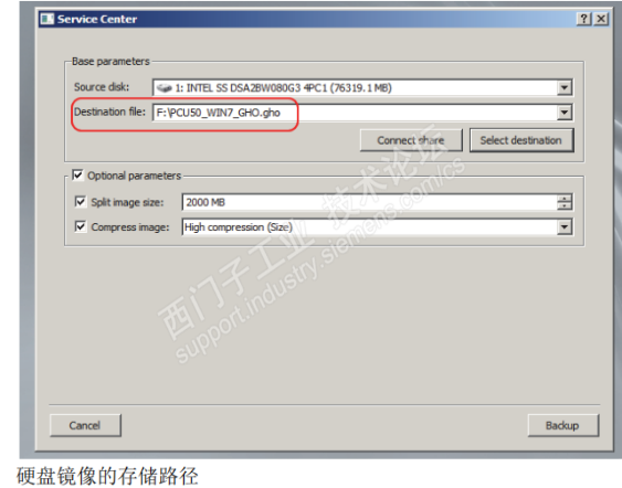

以上步骤完成之后,将会生成硬盘镜像的存储路径“F:\PCU50_WIN7_GHO.gho”, 详见下图:
5) 设置“Disk Backup”选项参数
在弹出的对话框中,设置选项参数:
拆分硬盘镜像的大小 可将硬盘镜像分成特定大小的多个文件。
激活压缩或选择压缩率 可将硬盘镜像压缩,比较高的压缩度会相应地缩小文件大小,但将延长压缩或解压缩所需的 时间。
系统默认状态下,选项参数已激活,默认单个文件大小为 2000MB,压缩选项为 High  compression(Size)。按照此参数做出来的镜像文件。
在实际应用中,用户可根据自己的需要,选择是否激活“Disk Backup”选项参数,或者将这些 选项参数进行不同的组合,来制作硬盘镜像。但需要注意的是,做出来的镜像文件大小和文件 数量可能有所不同。
当以上参数设置完成之后,点击“Backup”按钮, 确认这些设置,开始创建硬盘镜像文件。
