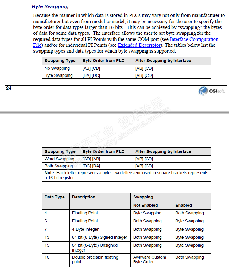

暂时在 WinCC 还没有遇到过这种情况。
不过,曾经在 Kepware OPC Server 软件中遇到过这种情况。只记得在创建 PLC/智能仪表 的 Modbus 连接的时候,其中有两个选项:一个是交换选项。字节交换 或 字交换;还有一个是 高低位交换。0 ~ 15 还是 15 ~ 0
另外,在 OSI PI 系统创建 Modbus 连接的时候,也有类似的选项。见截图所示:
相信 WinCC 里面也应该有类似的设置吧。
