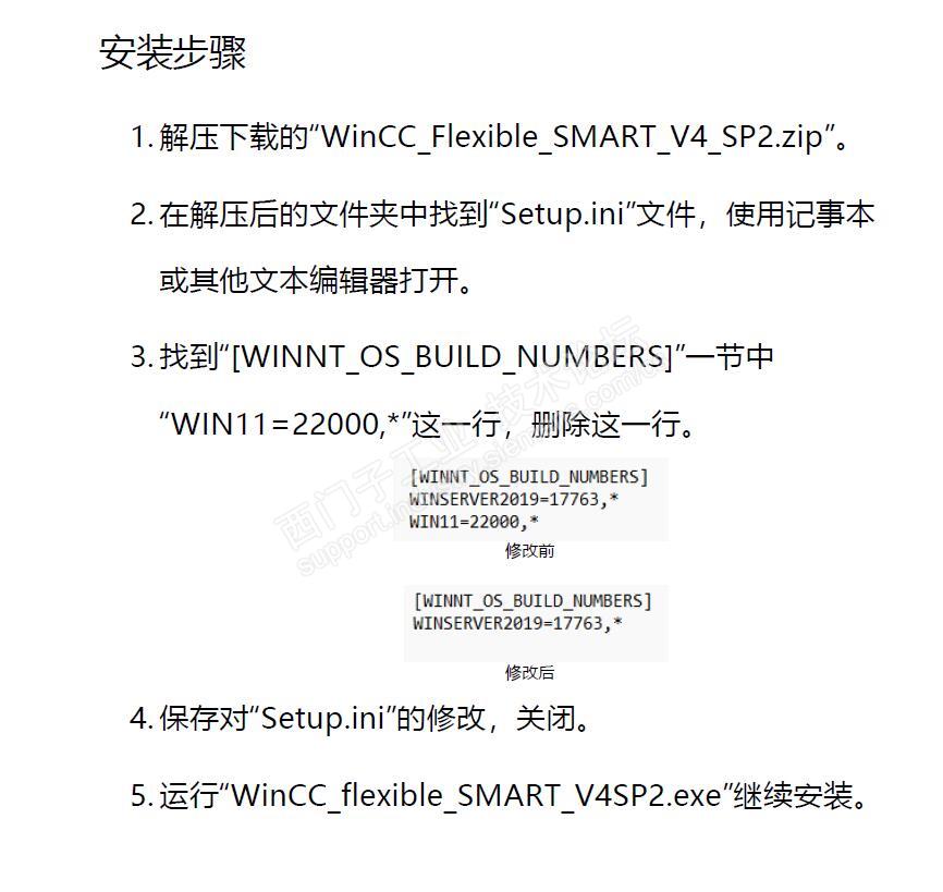

以下是引用手机用户20221228697508在2024-03-12 15:00:26的发言 >11楼
不支持WIN11,差评,还强制升级,出厂就是4.0.2的固件
https://www.ad.siemens.com.cn/download/materialaggregation_1724.html
