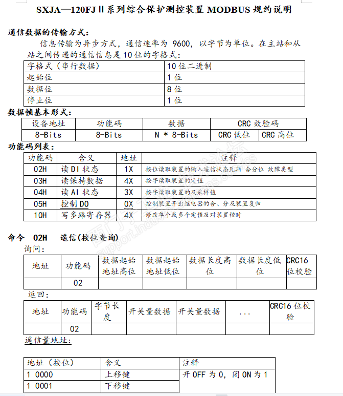

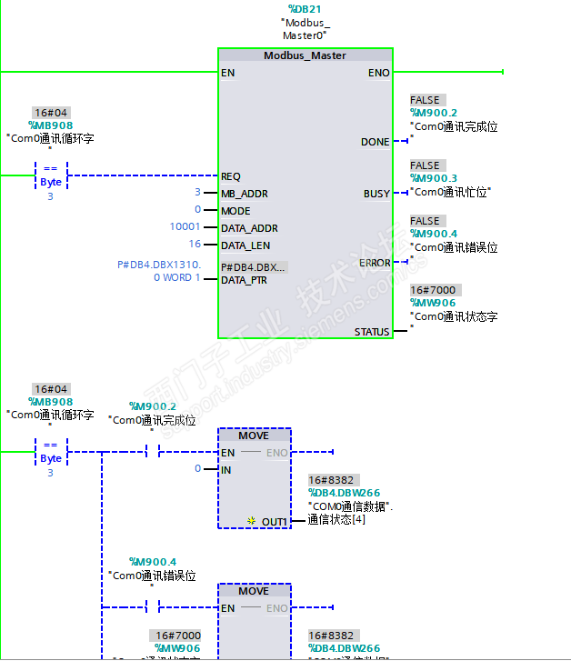

请教:S7-1200 modbus 通讯读取同一地址的03功能码和02功能码,03功能码读取正常,就是02功能码报16#8382。而且还有奇怪的事情,去年项目同厂家设备读取01功能码正常,今年项目01功能码报16#8382,没有办法换通讯管理机读取再modbusTCP 传给PLC。请高人指点,先谢了!!!!
