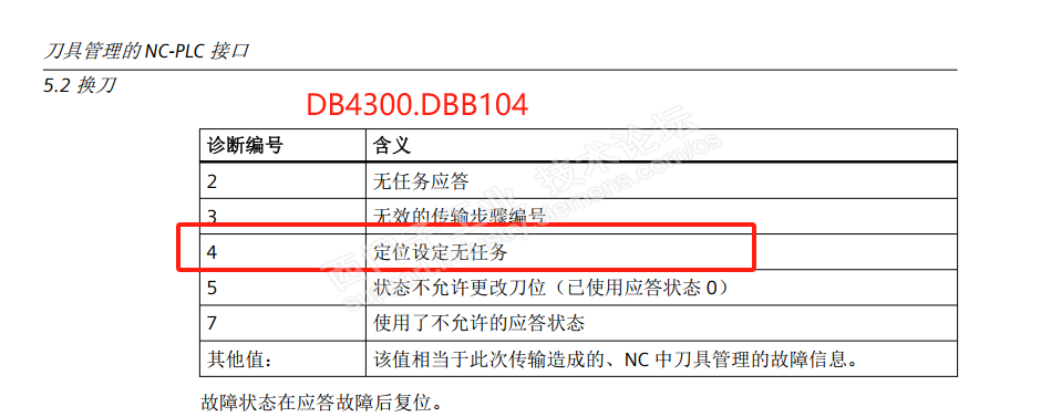

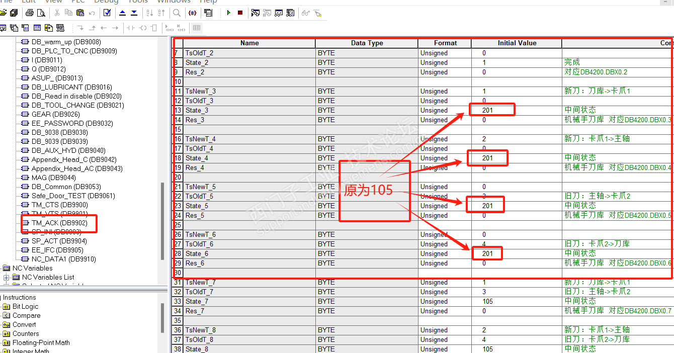

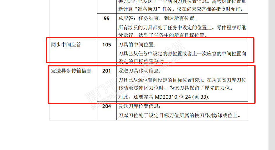

       请教一个问题,我想把下图一机械手中的几个换刀步骤,从105同步应答改为201异步应答,如图:
改完之后,换刀应答时DB4300.DBB104就出现下图中的错误:
请问这是啥原因,有了解的前辈方便的话指导一下。
