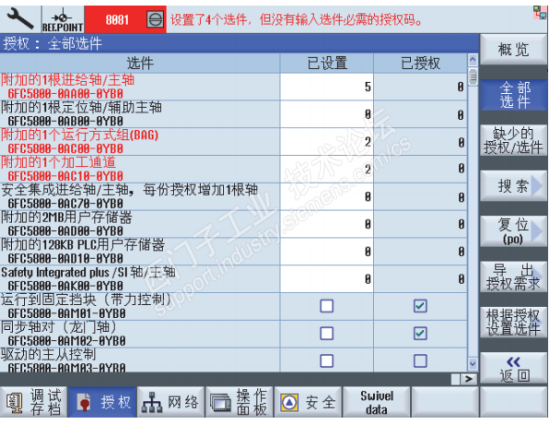

选项功能:
进入“授权”界面,可以查看全部选项功能、缺少的授权等等。
说明:
已授权:表示已经与系统 CF 卡绑定的选项功能。
已设置:表示系统正在使用的系统选项功能。
在未激活试用授权时,如果正在使用的选项功能没有授权,系统将阶段性出现报警:“8081  设置了×个选件,但没有输入选件必需的授权码。”,并且当系统配置了实际伺服轴时,NC 会被禁止启动。
