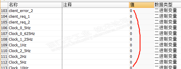

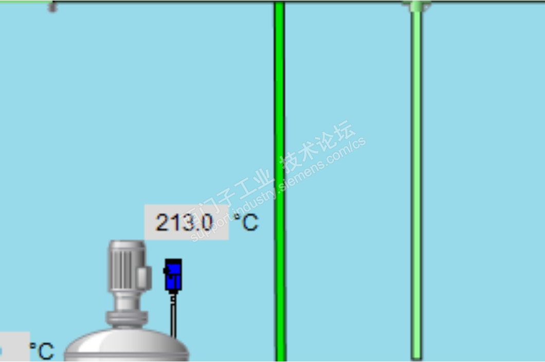

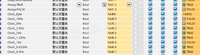

各位好,PLC用的虚拟机中的S7-1500CPU,使用PLCSIM advanced 和主机的WINCC仿真。
变量管理里面连接正常,修改PLC的监控数据,WINCC上也有体现,但PLC的alwaystrue即系统存储位和时钟存储位,在WINCC却不能体现,当然控件也不会有变化。
请教下原因。
