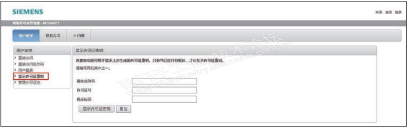

遗失、忘记授权码该如何处理:
如果授权码遗忘,可登录授权网站,使用“显示许可证密匙(Show License Key)”,在对话框 “硬件序列号”中输入系统 CF 卡的硬件序列号,点击 “显示许可证密匙”按钮。找回已经注 册的选项功能及授权码。
