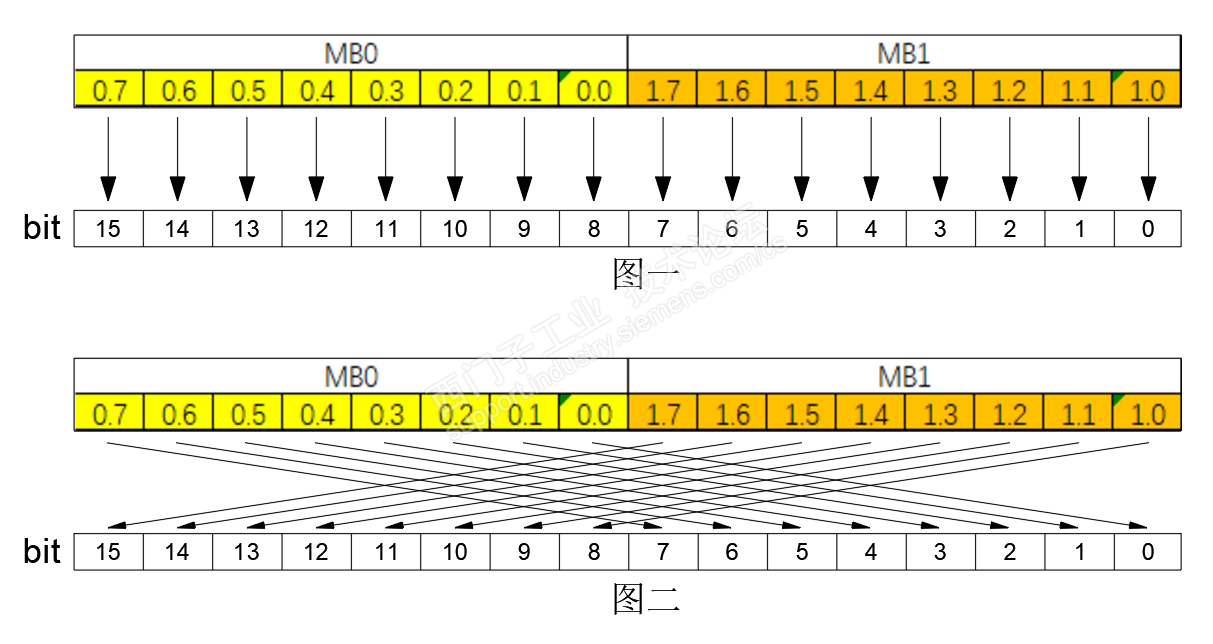

    MW0由MB0和MB1组成,总共16个位;
    又有一个数组Array[0...15] bool,也是16个位,
    MW0的数据传给Array[0...15] bool时,二者到底如何映射?是图一,还是图二?
