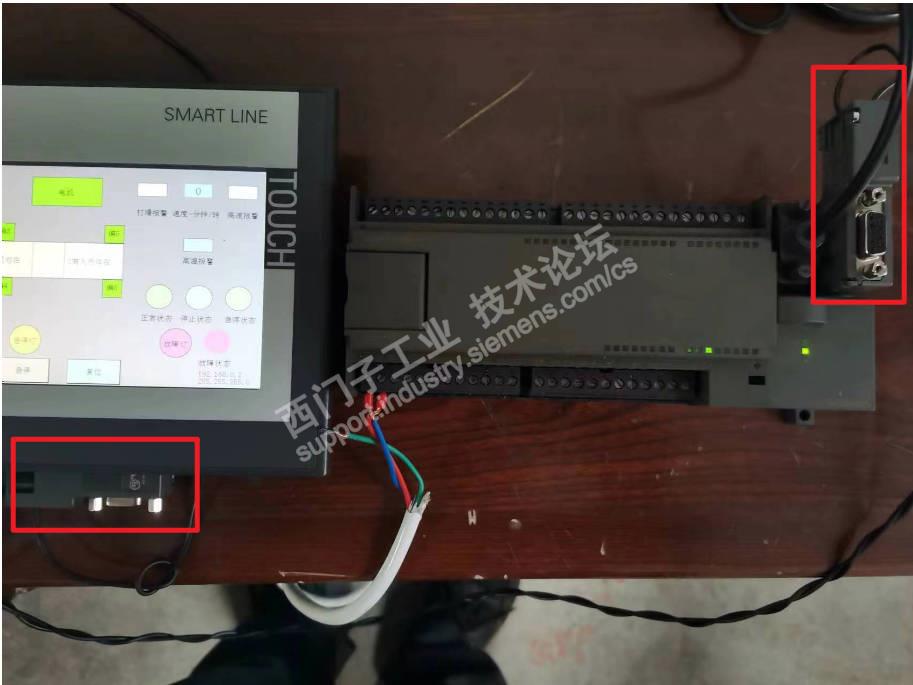

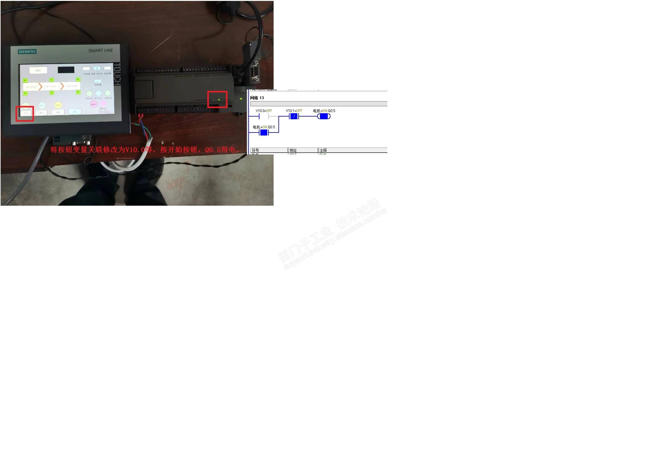

1)smart line屏组态的按钮变量关联不能够使用I区,因为I区是需要实际的外部连接驱动,而不能够使用触摸屏虚拟的按钮关联,作为指示灯状态显示是可以的。
2)通讯连接的参数,因为我当初没有仔细核实,所以,没有及时指正,我在下载smart line屏是串口通讯时,发现我的V3版本无法选择9600这个通讯频率,只能是19200pbs,由此,我将plc的port1口也修改了同样的通讯频率,这个实际上在找答案那边我也提示过,通讯双方的通讯参数必须一致,才可以。
测试过程图片:
dp插头连接,相当于3-3、8-8.
开始按钮测试Q0.5启停。

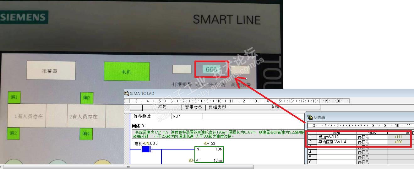

I/O域测试数据显示。
