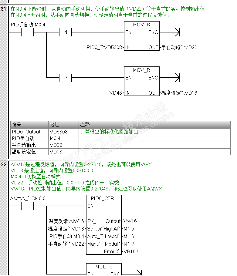

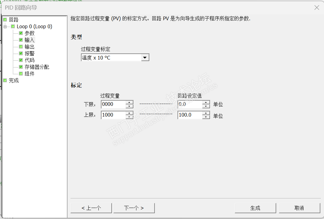

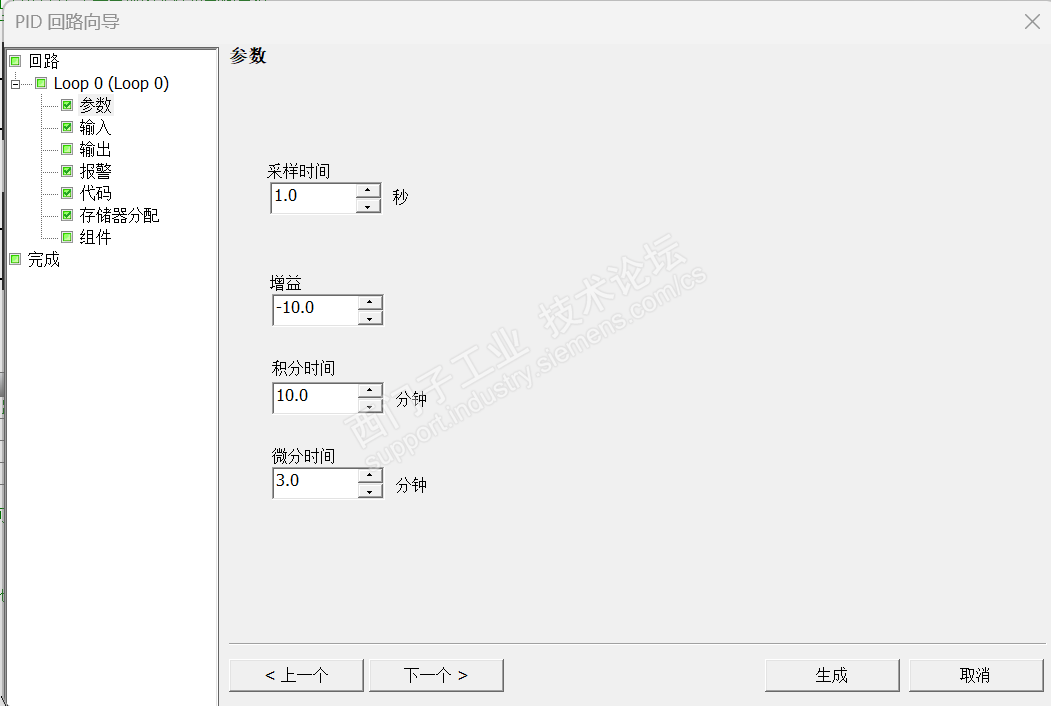

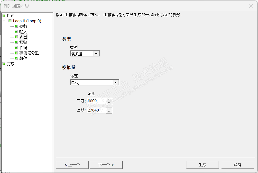

各位老师、大侠,本菜鸟最近在做直流变频冷水机的水温精确控制,用的是SR60加一个AR02模块,用的3线制Pt100热电阻。温度设定范围是-20到40℃,直流变频器的输入频率在50-200Hz之间可调。在用PID向导时,对输入和输出参数的标定值有点迷糊,请大家帮忙解惑,在此先行谢过。
这是按西家官方推荐的程序
这是PID向导的设置页面
重点来了,下图中过程变量和回路标定值该怎么设?
下图这个输出的上下限该怎么写?能直接写50-200吗?
