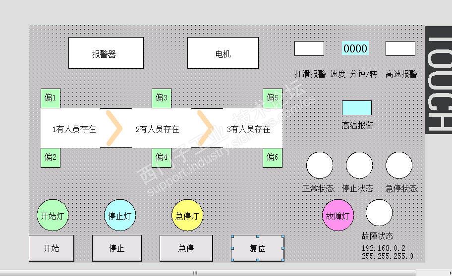

几个问题需要你确认:

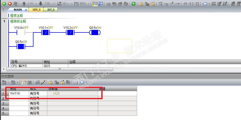

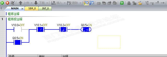

1)你组态的几个操作按钮(开始、停止、急停、复位),这4个按钮(按钮特性)你不能够调用实际的I区,因为I区是有实际的外部输入,而触摸屏上组态的按钮,相当于是一种虚拟的按钮,所以,我临时调用的V区。具体(开始按钮)为V10.0,(停止按钮)为V10.1,(急停按钮)为V10.2,(复位按钮)为V10.3,输出随意调用了Q0.5,200smart侧的程序:

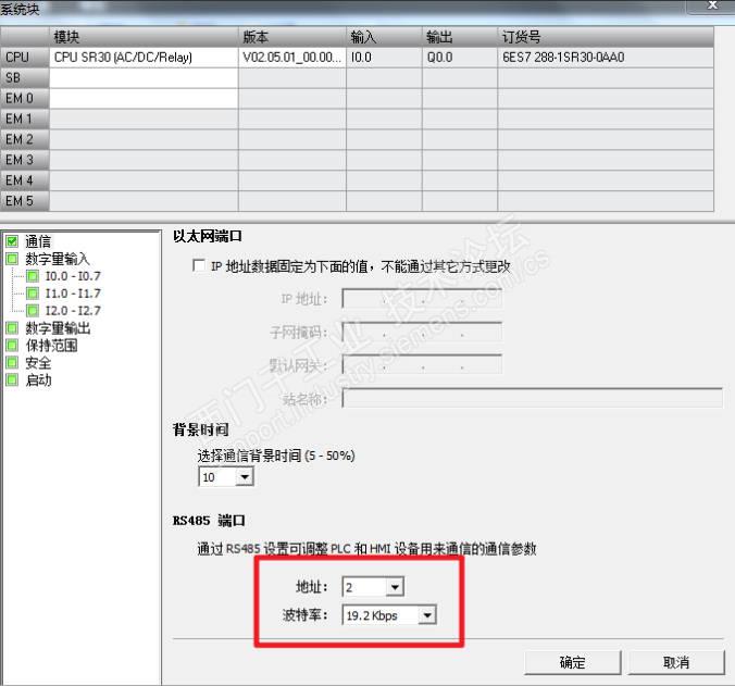

2)Plc与200smart的特性组态,图示:
Plc:

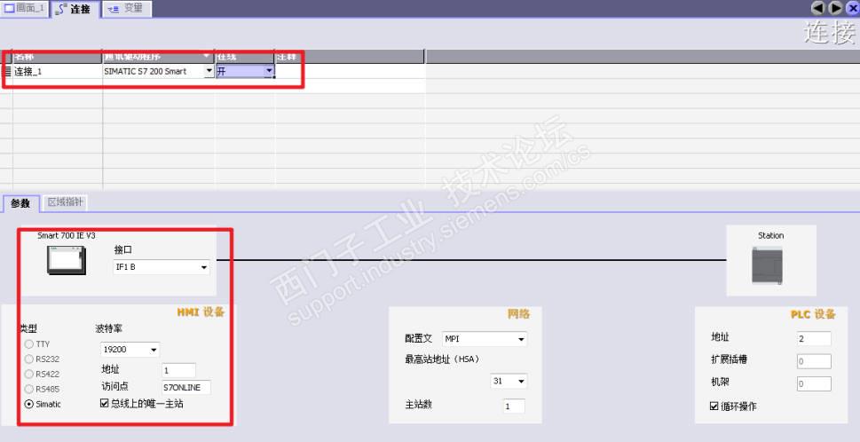

触摸屏侧:因为用200smart测试没有9600这个通讯频率的选项,所以,选择19200bps。
3)唯一一个I/O域,我查了一下你关联的变量地址是VW114,在状态图表中监控:
VW114输入123的数据,状态图表中可以监控到,说明通讯连接已经完成了。
  如果用226也是同样的,必须检查2边的通讯设置,尤其是通讯频率一定要一致。至于你实际插在那个通讯口,这个没有特殊的要求。
