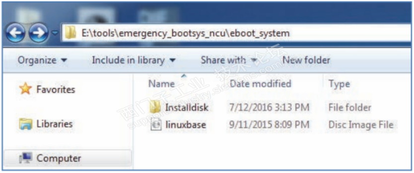

“NCU 维修系统”用于 NCU 软件的全新安装、升级或降级。在 840Dsl Toolbox DVD 光盘目录 \tools\emergency_bootsys_ncu\eboot_system\中可找到制作“NCU 维修系统”所需的软件 installdisk.exe 及“NCU 维修系统”映像文件 linuxbase.img。推荐 U 盘容量大于等于 8G。
