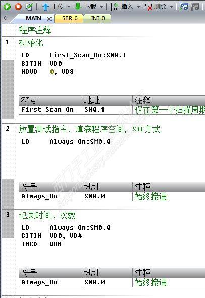

无通讯负荷,一次扫描公共处理时间约0.38ms。
PLC:ST60 V2.7
测试程序如下:
程序运行后,约过10几秒时,STOP,读取:
VD4=程序运行时间,16397ms
VD8=扫描周期计数,42735,
计算一次扫描公共处理时间=16397/42735=0.38369ms
