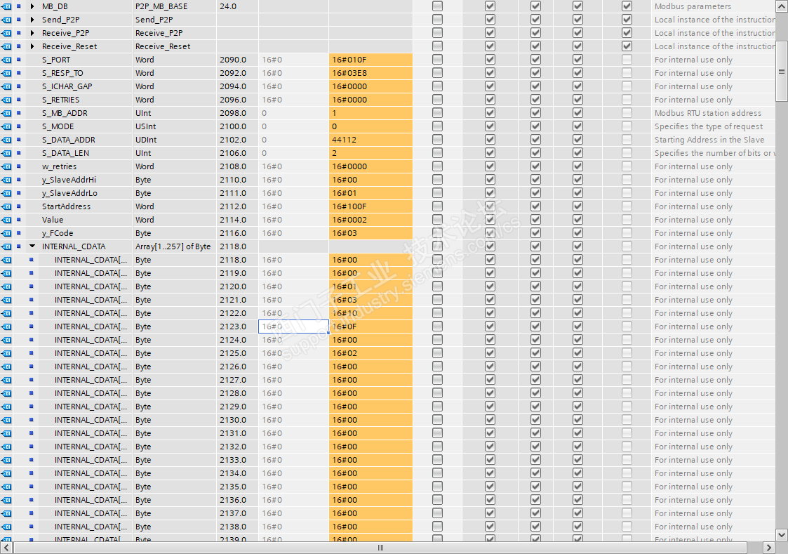

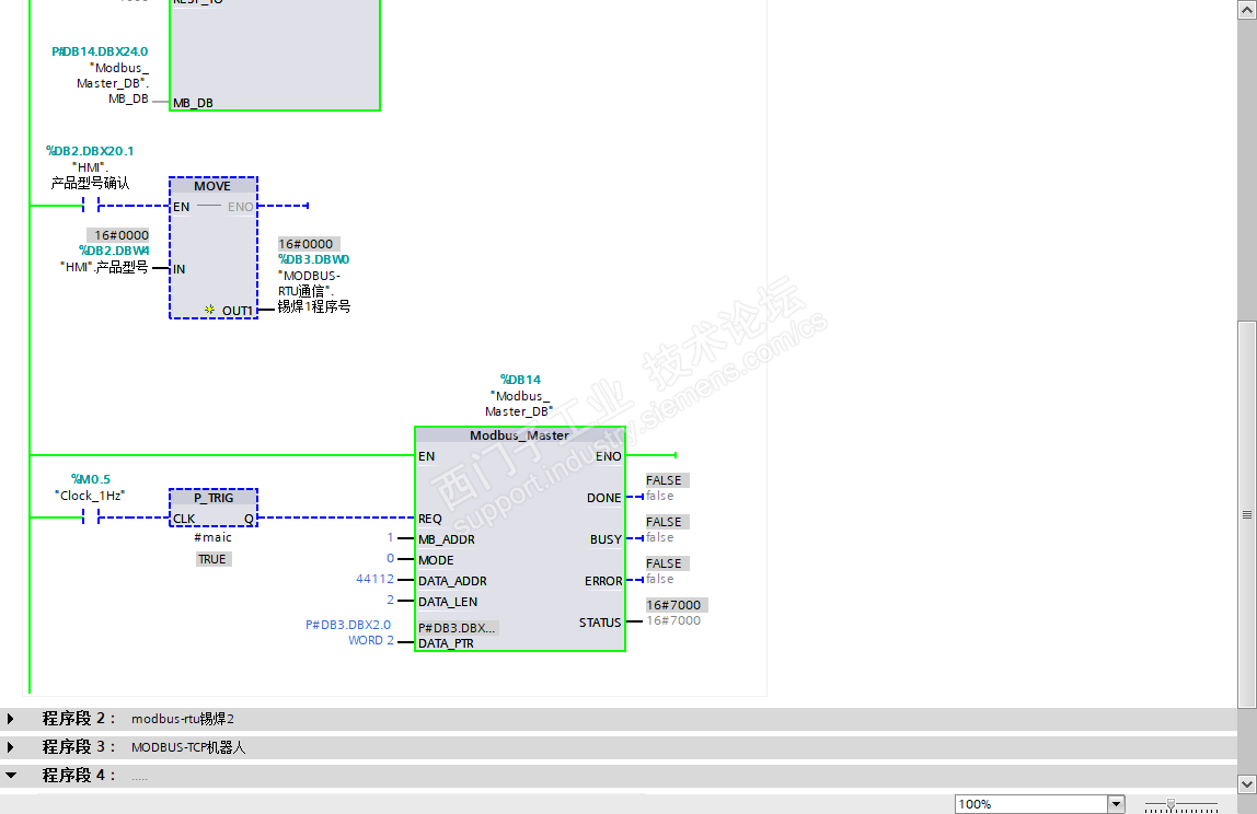

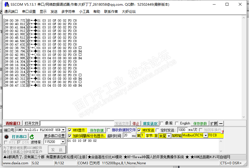

回复:求助各位大神,我用rtu通信,可以写入,没法读取
时言_Biu
    34
注册时间:2022-01-14
发布于 2024-03-18 09:13:30
8楼
现在就是这样
