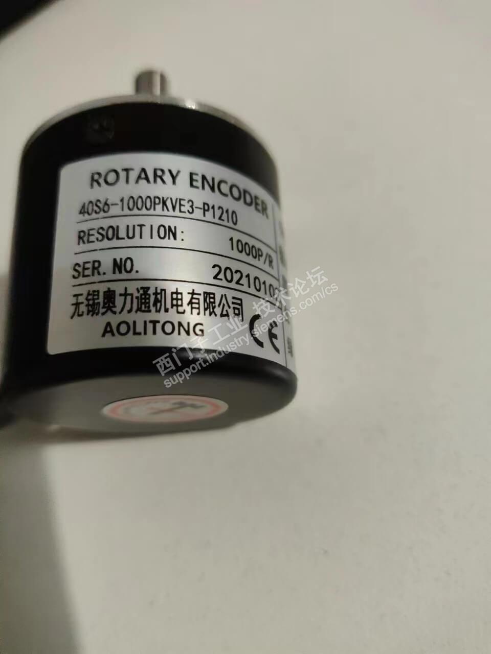

描述:
1、买了个普通的增量式编码器,五根线(红 - DC24V、黑 - 0V、绿 - A相、白 - B相、黄 - Z 相)
2、把绿、白线分别接入 200 SMART 的 I0.0、I0.1
3、编码器到底是 NPN 还是 PNP 不清楚
4、若公共端 1M 点接线。通电后用手缓慢旋转电机,A 相(I0.0)始终能闪烁,B 相(I0.1)一直导通(NPN接法)/ 断电(PNP接法)。
5、若公共端 1M 点不接线。通电后用手缓慢旋转电机,I0.0、I0.1 同时亮灭交替。
困惑:
【针对描述4】我看别人把 NPN 型欧姆龙编码器 A 相和 B 相接入 200 SMART 的 I0.0 和 I0.1,1M 接 24V,旋转电机,I0.0 和 I0.1 会交替闪烁。为什么我刚买的编码器 B 相不会闪烁呢?B 相不能闪烁,高速计数器模式 9(A/B 正交)岂不是不能用?
【针对描述5】:公共端 1M 点没有接线,为什么 I0.0、I0.1 还能同时亮灭交替?这样不是没有形成回路的吗?
-----------------------    以下为后补内容   ----------------------------
编码器图片如下(没有说明书,也找不到官网)
