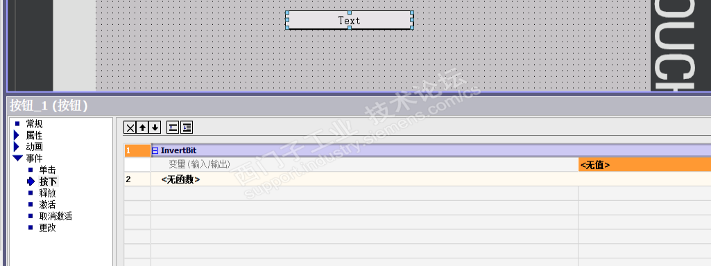

回复:按钮按下置位、再按复位

用取反函数,就是这个逻辑
