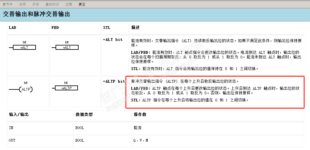

回复:按钮按下置位、再按复位

2.8全新指令  超级简单的一键起停
