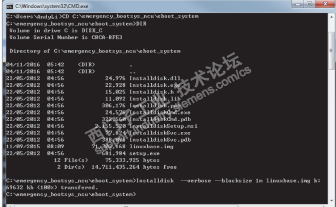

通过 DOS-Shell 在 USB 设备上安装“NCU 维修系统”映像文件;

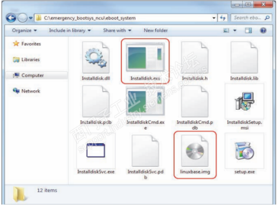

首先,将 Installdisk 文件夹中的所有文件,以及“NCU 维修系统”映像文件 linuxbase.img 拷贝 到同一个文件夹下(例如:C:\emergency_bootsys_ncu\eboot_system)。
接着,在 DOS 系统中执行以下命令,将映像文件 Linuxbase.img 写入 U 盘(例如,盘符为 K)。 Installdisk --verbose --blocksize 1m linuxbase.img k:
