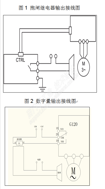

以下是引用太阳神2009在2024-03-18 15:04:29的发言 >2楼
1、19、20就是一个数字量输出的常开点,没有特殊的用法,通过控制单元DO控制抱闸,也是标准用法,经过继电器隔离,一般也不容易出问题;
2、当然也可以不用控制单元DO控制,使用PM240-2功率单元通过制动继电器和安全制动继电器控制抱闸。

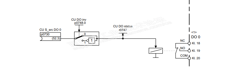

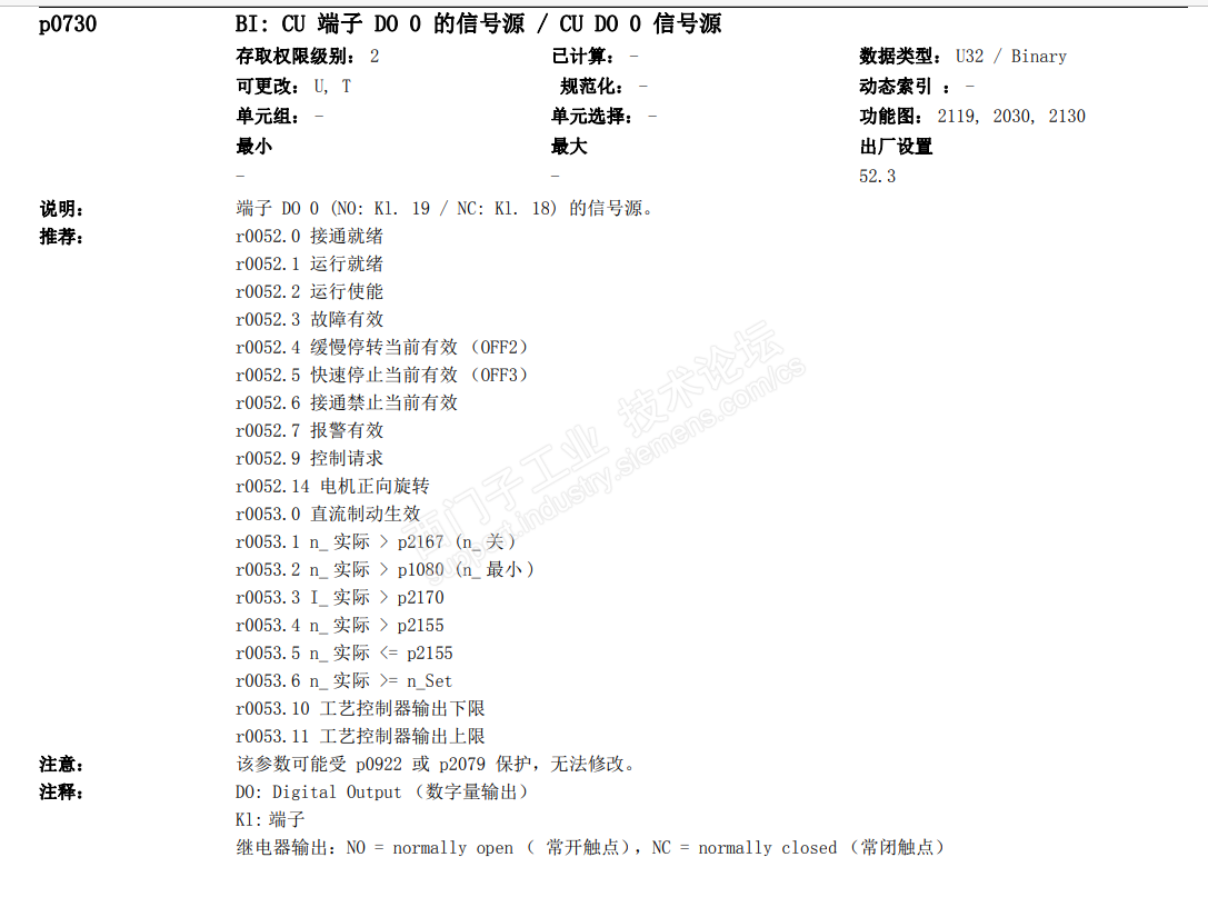

首先感谢1、2楼大神的回复,经过1楼的指点我又去查了查从哪设置DO0的参数,在官方手册中找到这些地方,等着去公司现场看一下参数设置
2楼是我知道了不能直接把19、20接起来,还要隔离一下才行
