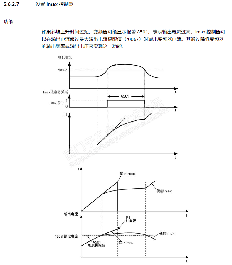

F1过流故障不是一超过P640电流就报的,输出电流过高时变频器会先报A501报警,变频器有Imax控制器,这时候Imax控制器会使能,Imax 控制器可以在输出电流超过最大输出电流极限值(r0067)时通过降低变频器的输出频率或输出电压来减小变频器电流。
你可以禁止Imax再测试(P1341 设定为零,可以禁止 I_max 控制器)。
关于V20 Imax控制器介绍:
在线性 V/f、平方 V/f、FCC 和可编程 V/f 控制方式中,I_max 控制器使用一个频率控制器
(见参数 P1340 和 P1341)和一个电压控制器(见参数 P1345 和 P1346)。
频率控制器力图通过限制变频器输出频率(在两倍于标称滑差频率的最小值以内)来减小电流。
如果这种作用不能成功地消除过电流状态,则使用 I_max 电压控制器来降低变频器输出电压。
当成功地消除了过电流状态时,就使用 P1120 中设定的斜坡上升时间来取消频率限制。
在纺织用线性 V/f、纺织用 FCC 或外部 V/f 控制方式中,只使用 I_max 电压控制器来减小电流(见参数 P1345 和 P1346)。
