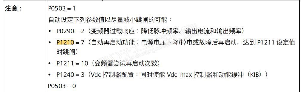

用V20变频器带水泵,通信启动和速度给定。屏蔽F72。
40100    控制字STW    16#047E停止,16#047F启动。
40101    速度设定值HSW    0-16384(16#4000)对应0-50HZ
要求1:机器使用了施耐德ATS双电源切换,要求电源切换过程不影响V20和水泵运行,切换过程很快,V20报F3。
将P0503 = 1,实现切换过程V20不停不报错。控制字STW保持16#047F。
要求2:机组整体全部断电,来电后恢复之前状态。
经测试发现:

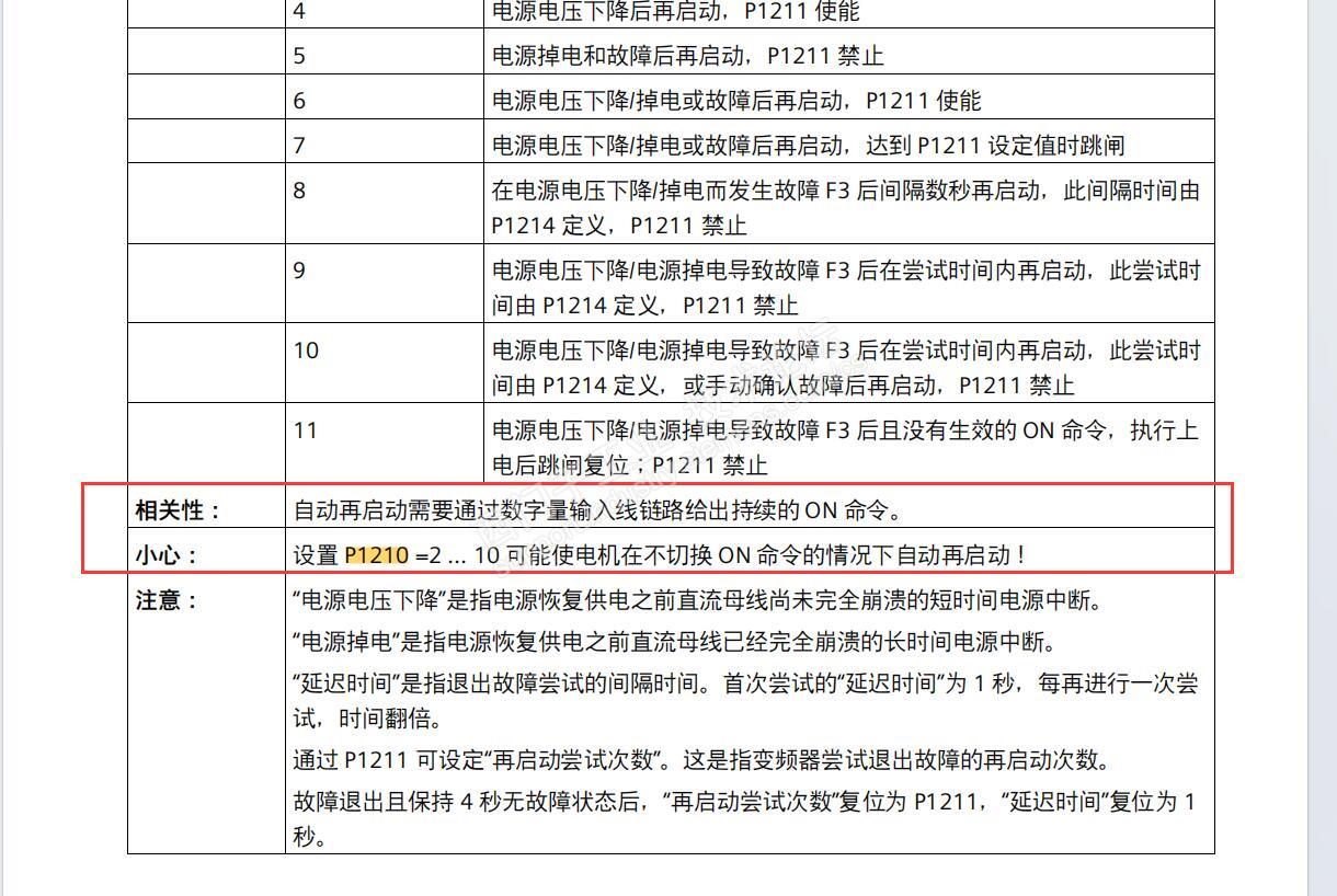

整机断电再恢复发现,V20一直在0和给定频率闪,意思是只有给定频率,未收到启动命令。程序是上电检测开机命令保持的话,直接发16#047F。
V20完全掉电后,再启动是要发一次16#047E再发16#047F?
看说明P1210=2-10无需切换ON。
测试1,施耐德双路电源切换很快,应该只是瞬间欠压,无需控制字先发停止再发启动。
测试2,长时间掉电,无法启动,控制字要先发一次16#047E停止再发启动。
如何设置让V20在运行过程中完全掉电,来电还是启动状态?
