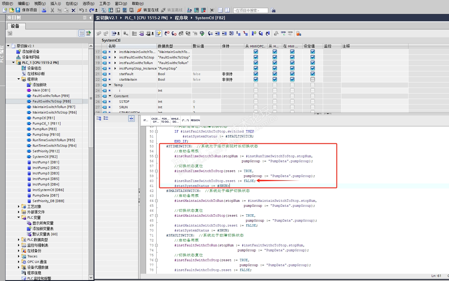

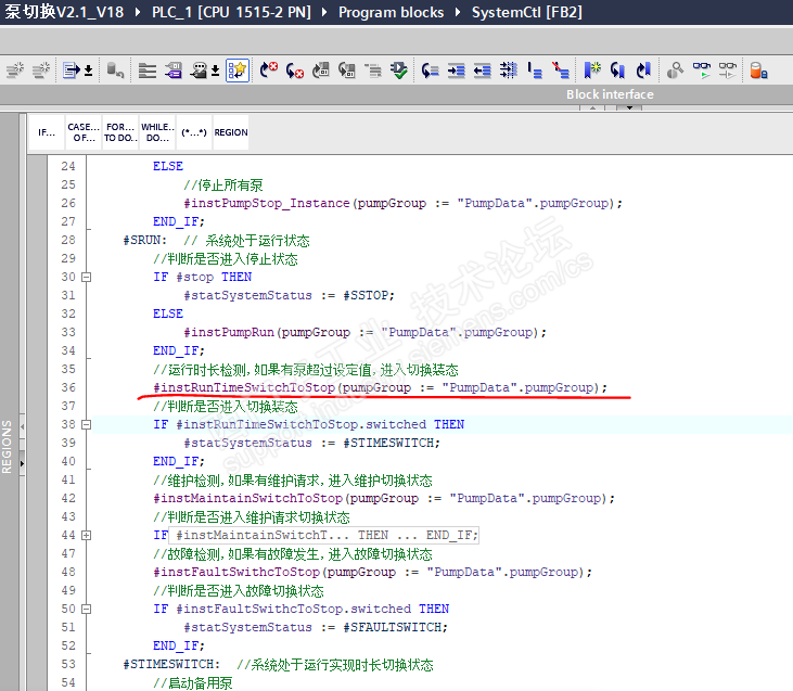

以下是引用烟花划过绯红年少在2024-03-17 22:27:20的发言 >0楼
老师求教一个问题,在1500的阶段三课时20里的多泵切换系统状态调换的时候,只调用了一次 instRunTimeSwitchToStop(reset := true,pumpGroup:"PumpData".pumpGroup)  接下来一行就是把  reset  给复位掉了  调用第一次时候我理解是做什么用的,但是在接下来一行把reset  复位掉的话  是不是最好再调用一次 instRunTimeSwitchToStop(   ); 函数把  pumpGroup 管脚上的数组再传递一次?  这个地方能详细解释一下吗 ?
调用这个instRunTimeSwitchToStop(reset := true,pumpGroup:"PumpData".pumpGroup)的目的是为了把
    #switched := FALSE;
    #statStopNum := 0;
接下来一行把reset  复位掉,是为了再调用instRunTimeSwitchToStop时不被reset影响,而能够正常执行时长检测
