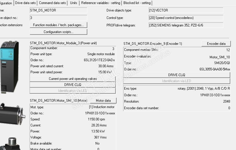

回复:为什么带载优化和空载优化出来的1460和 电机惯量不一样,转速曲线发现空载比带载明显要好很多
科技战舰
    10
注册时间:2022-12-29
发布于 2024-03-19 10:58:04
17楼
识别驱动时选的是VC
