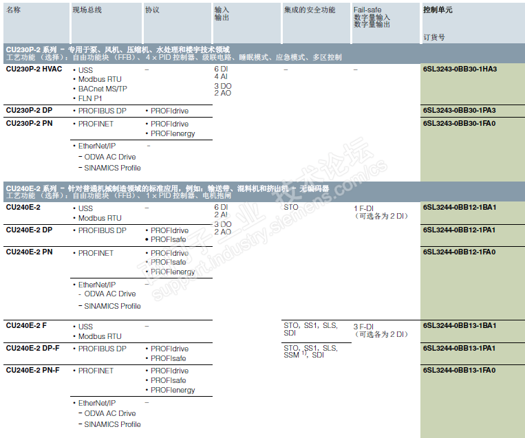

跟PM240-2功率模块外形尺寸没关系吧

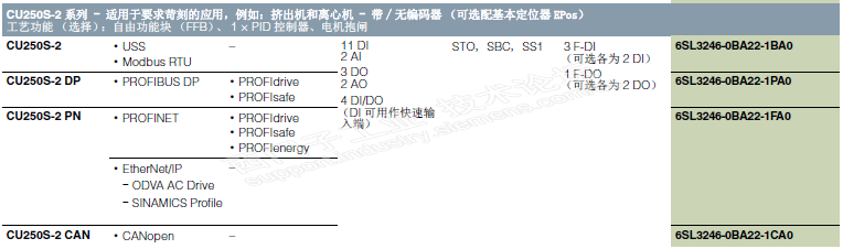

CU230P-2不支持STO,  CU240E-2和CU250S-2支持STO
