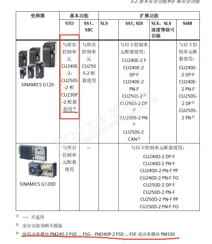

以下是引用流浮在2024-03-19 15:32:56的发言 >1楼
跟PM240-2功率模块外形尺寸没关系吧
CU230P-2不支持STO,  CU240E-2和CU250S-2支持STO
你好,我在一份说明书上看到的,如何理解呢
