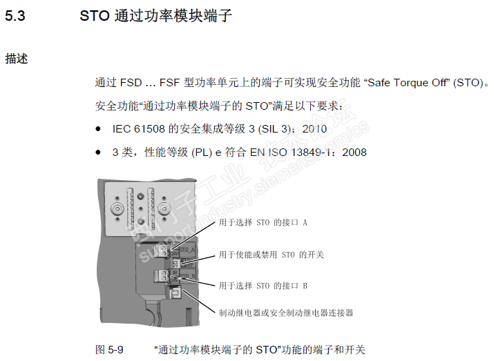

以下是引用流浮在2024-03-19 16:00:23的发言 >4楼
意思是这些功率模块的STO独立于控制单元,直接集成到功率模块端子上了。
是不是功率模块的安全等级比控制单元的高,但如果我对等级要求不大的话,功率模块或者控制单元都有sto的情况下,我选其中一个用就可以了
