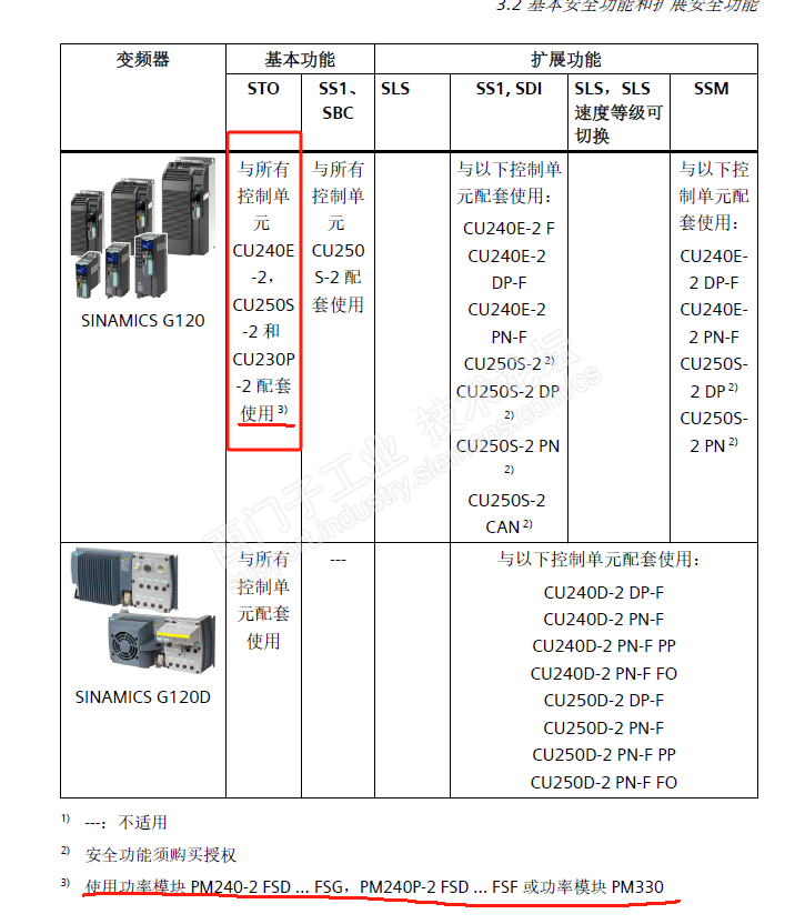

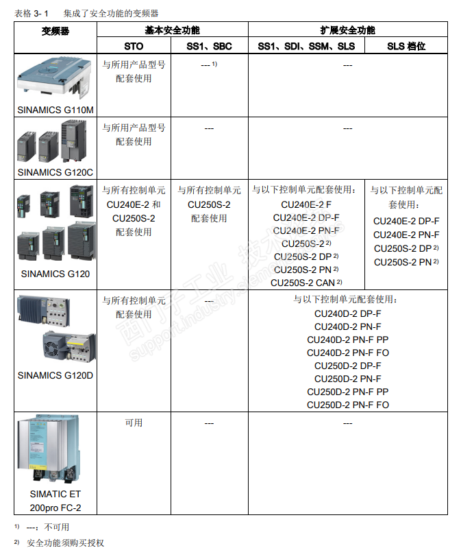

以下是引用小白白又白在2024-03-19 15:19:23的发言 >6楼
我的说明书有一句这样的话
以下是引用太阳神2009在2024-03-19 13:30:19的发言 >3楼:主要是看控制单元,...
引用3楼详细内容:
主要是看控制单元,G120控制单元CU240B-2系列不支持安全功能,CU240E-2 和CU250S-2系列支持集成的安全功能,CU250S-2使用扩展安全功能时须购买授权。
以下是引用小白白又白在2024-03-19 11:55:53的发言 >2楼:你好,我想问一下,...
引用2楼详细内容:
你好,我想问一下,G120的STO功能是不是控制单元要配合功率模块SFD以上的才能用,小功率SFA用不了
是的,这说得也没错。
要实现STO功能,可以通过CU控制单元的F-DI端子,或者安全通讯PROFIsafe,或者功率模块的STO端子,CU230P-2控制单元不支持F-DI和PROFIsafe,就只能通过功率模块的STO端子实现(有一些功率模块也是没有STO的)。
