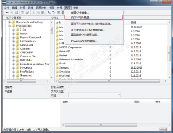

昨天说了安装“NCU 维修系统”映像文件 Linuxbase.img 到 U 盘其中一种常用的方法,今天说另一种方法;
方法二:

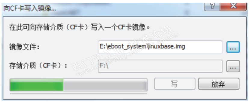

:通过 Access MyMachine 软件在 USB 设备上安装“NCU 维修系统”映像文件 进入 Access MyMachine,点击“选项”,选择“向 CF 卡写入镜像”,将映像文件 Linuxbase.img 写入 U 盘。
