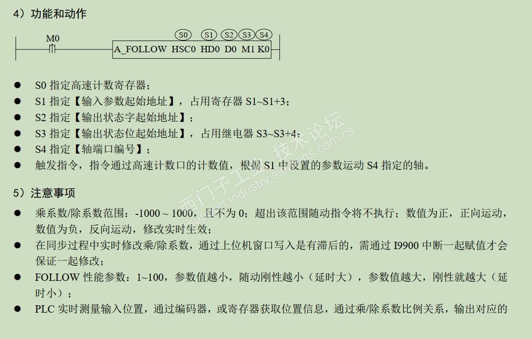

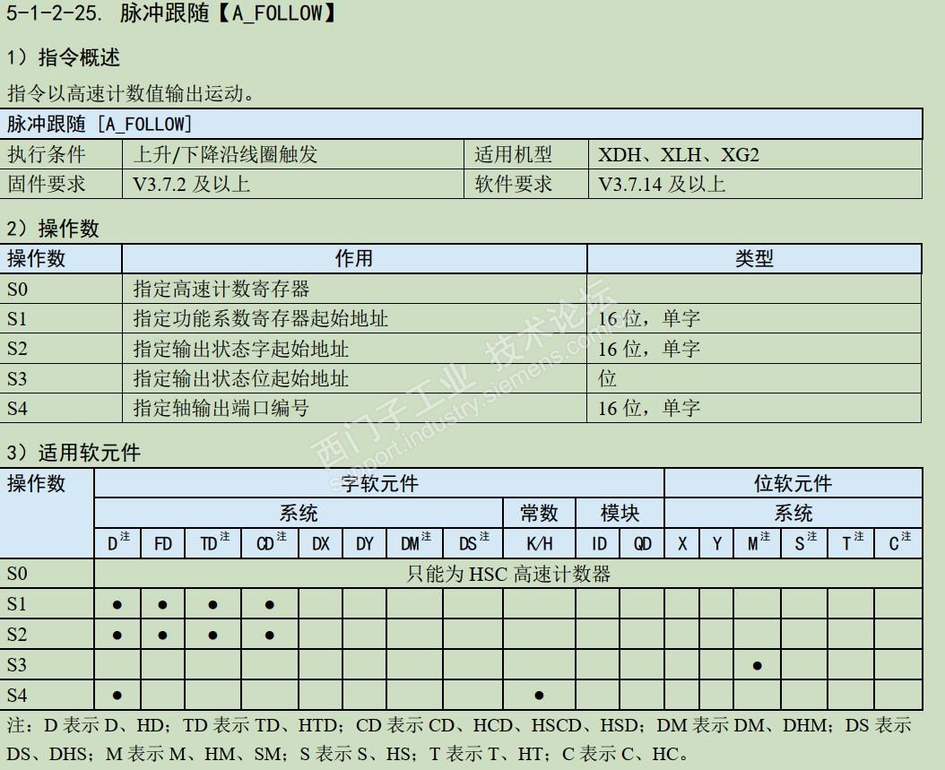

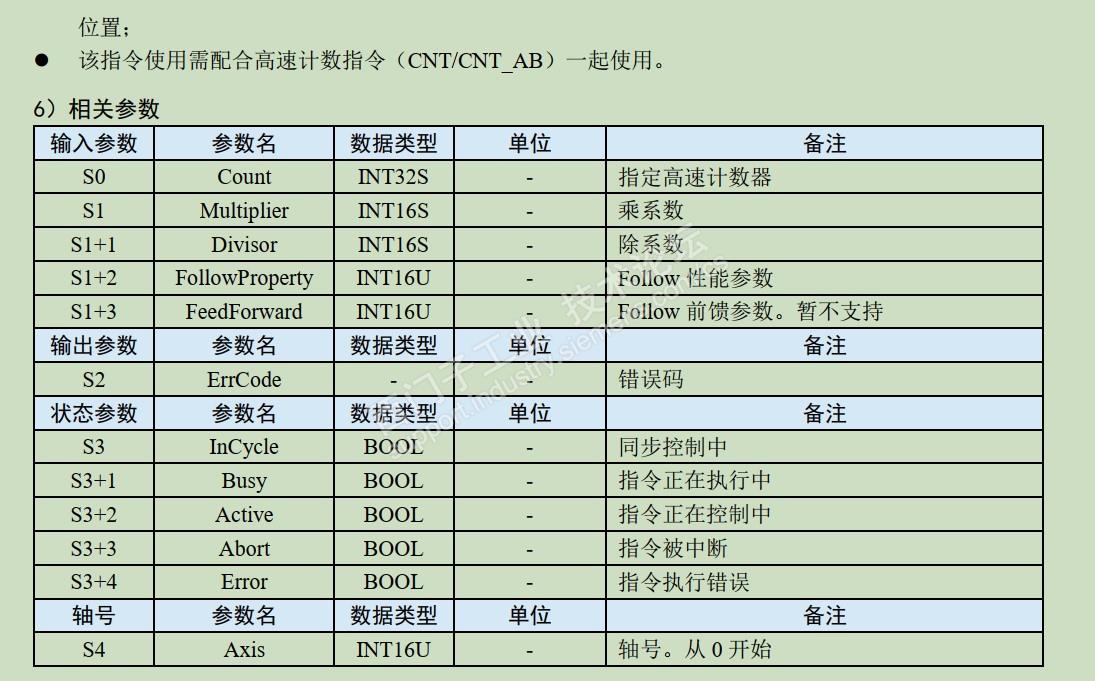

以下是引用北风_在2024-03-20 16:30:09的发言 >12楼
这功能介绍有点像电子凸轮
攻丝还没见过用PLC来做的,都是用数控系统来做的
以下是引用weiweipan在2024-03-20 13:23:50的发言 >7楼:该功能对我这个跟机...
引用7楼详细内容:
该功能对我这个跟机加工紧密接触的人可能比较急需,呵呵。希望大神能开发出相应的库
以前也想过回零后,把主轴编码器的线直接跟进给伺服的脉冲输入相连
