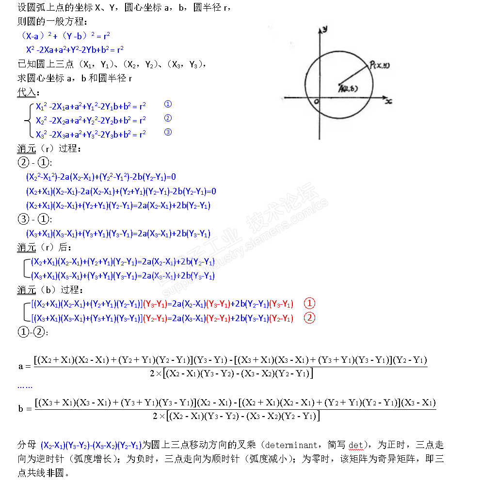

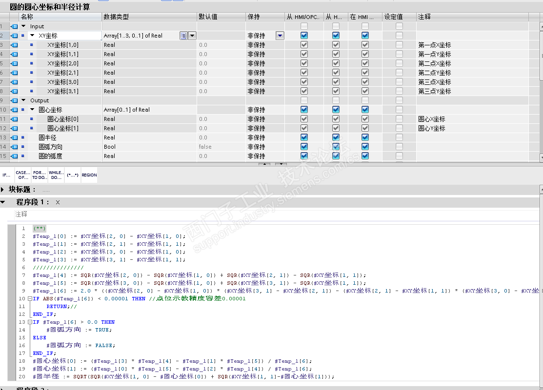

先把计算过程演算出来,接着用程序加仿真验证:
