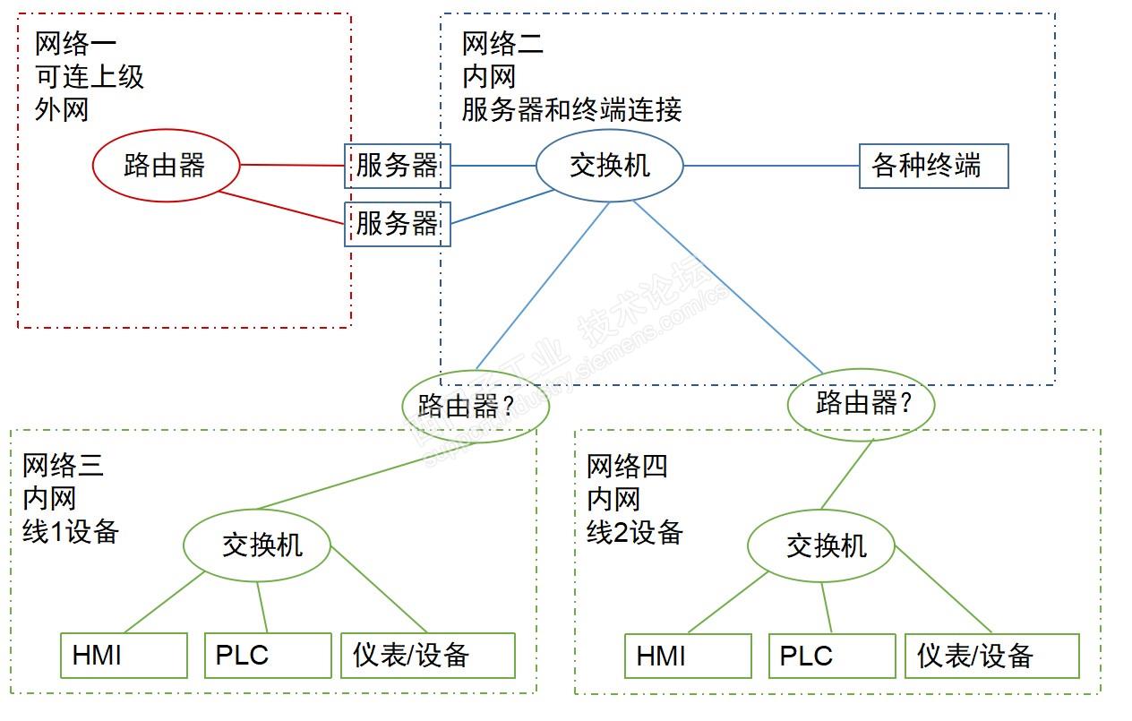

场景描述:
设备层面:工段内有九条独立产线,每条产线内有1~3套PLC系统,有200SMART,1200等,装机的时间跨度比较长 ,某些PLC也通过以太网和其他设备通信连接,如HMI、仪表、控制器,基于产线内部交换机建立连接,处于同一网段,如192.168.1.X.
上位信息管理系统: 服务器2台(每台配双网卡,一个连接内网,一个连上级/外网),各种终端和服务器内网通过交换机连接。
要求:各设备内的PLC需要将指定的工作信息通过以太网TCP发送到一台指定的服务器。各线之间的PLC之间没有通信。
问题:怎么搭建从PLC到服务器的网络连接?
一,设备层的网络直接接入到上图网络二的交换机上,
各设备的IP地址统一管理,需要比较严格的IP地址规划,新增或替换设备时,接入网络前设定好IP,特别是临时接入的设备,如编程组态站点等,容易出现IP冲突,或者连接到错误的设备上。因对上层网络不确定,担心影响设备运行。
二,能否在设备网络和上级网络之间插入一个路由器,即每条产线均增加一只路由器,路由器的WAN口接入到上层网络的交换机,产线设备的原交换机接在路由器的LAN口,形成上下级网络分开。路由器的WAN由上层网络指定固定IP,LAN网络自行设置。
请教如下问题:
1,插入路由器的方案是否可行?
如果可行,
1.1,路由器需要怎么配置,PLC和服务器能建立通信连接?
1.2,这些路由器级别相同,其下级LAN能否配置成同网段,问这个问题,是想各保持备的配置组态和程序等,怕出运行出问题,能不动尽量不动。
2,尽量减少设备改动量,减少网络出错带来的运行异常,从这两点出发,该怎么搭建这个网络?
期待各位大侠的高见!
