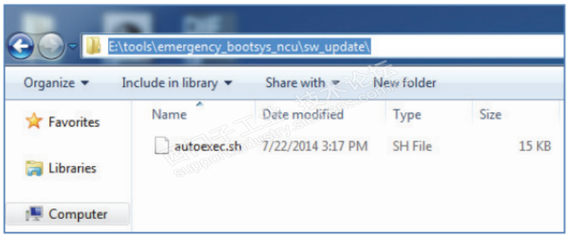

1) 拷贝 CD\tools\emergency_bootsys_ncu\sw_update\autoexec.sh 文件到 U 盘;

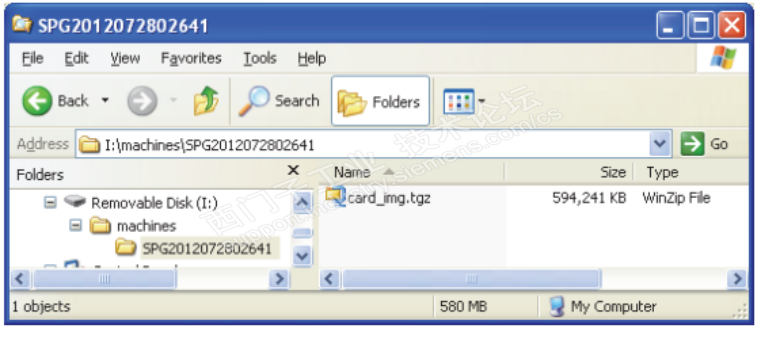

“2”:保存 CF 卡的镜像文件到 U 盘\machines 目录下;

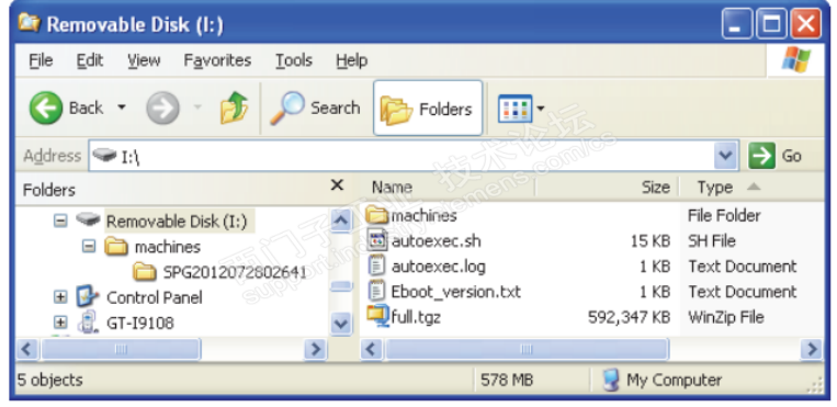

5) 完成之后,在 U 盘根目录下可找到自动安装或升级日志文件 autoexec.log;
