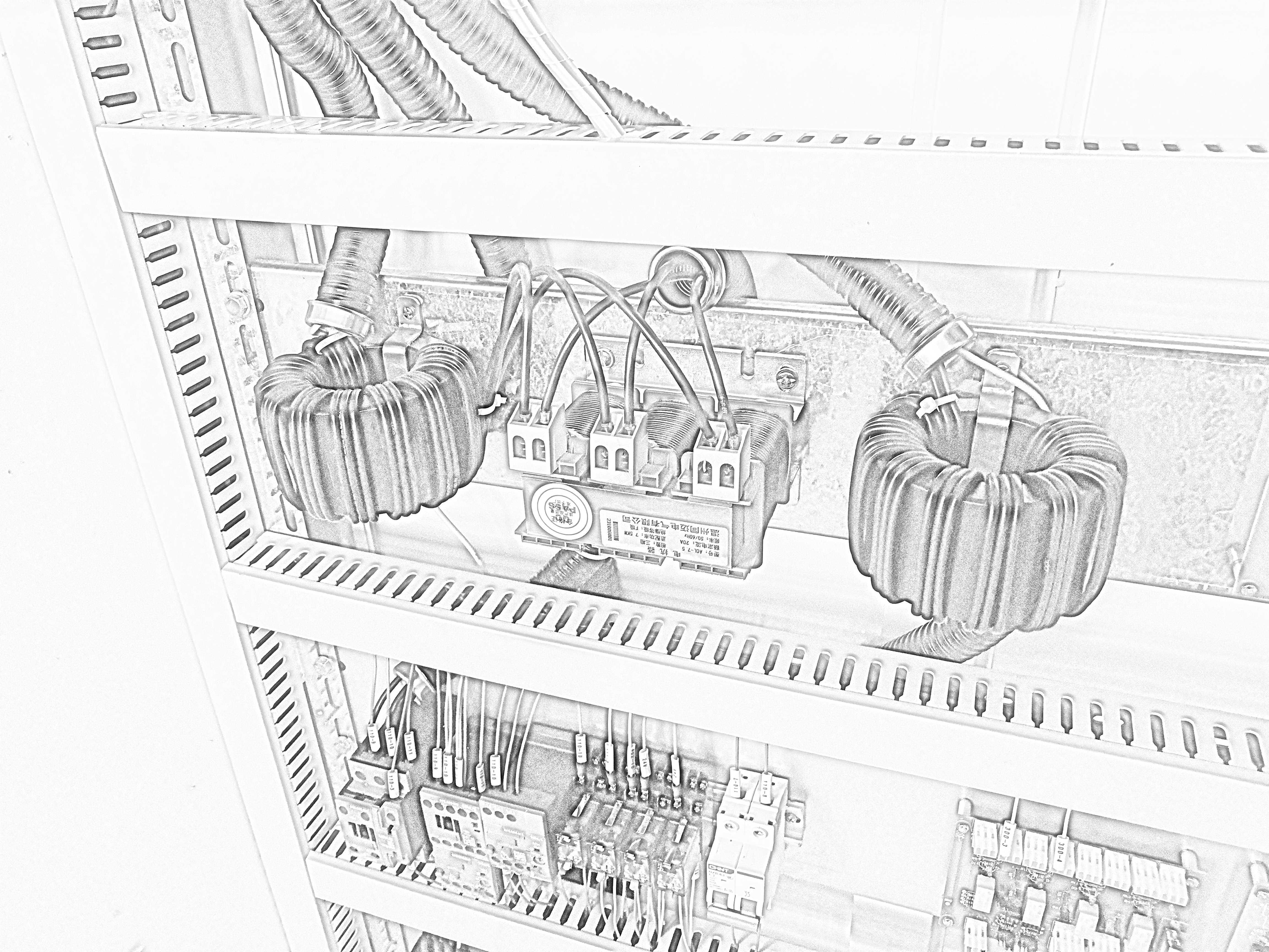

版主,s120识别第三方电机时静态和编码器参数不稳定,多次识别有变动,电机坏的可能性大吗?线缆大概十几米,但屏蔽做了的
这又是一个多年以前的帖子,被网站封了。没法回复。在评论区写的问题。唉...,只能开新帖子再议。
如果系统受到EMC问题的困扰,无法将调试进行下去的话。那只能是首先解决EMC问题。
第一,电机电缆线10几米那不算长。关键是设备的安装布线是不是按照S120的手册安装布线规范去操作的。
第二,仅做电缆的屏蔽,远远不够。不管你怎么布置现场的设备,有两条最基本的要做到。就是等电位和接独立地。怎么做才算到位?一个简单的测试方法,就是电气柜,操作台,电机三者之间,用万用表测量不出它们的导电壳体之间有任何的交直流微小电压。说明电位相等。然后就近解决一颗独立的接地线。不是公共的地线。
然后再试一试,快速调试是否就可以继续顺利进行了?
如果必要,可以上铁氧体磁环试试。这需要费用。
