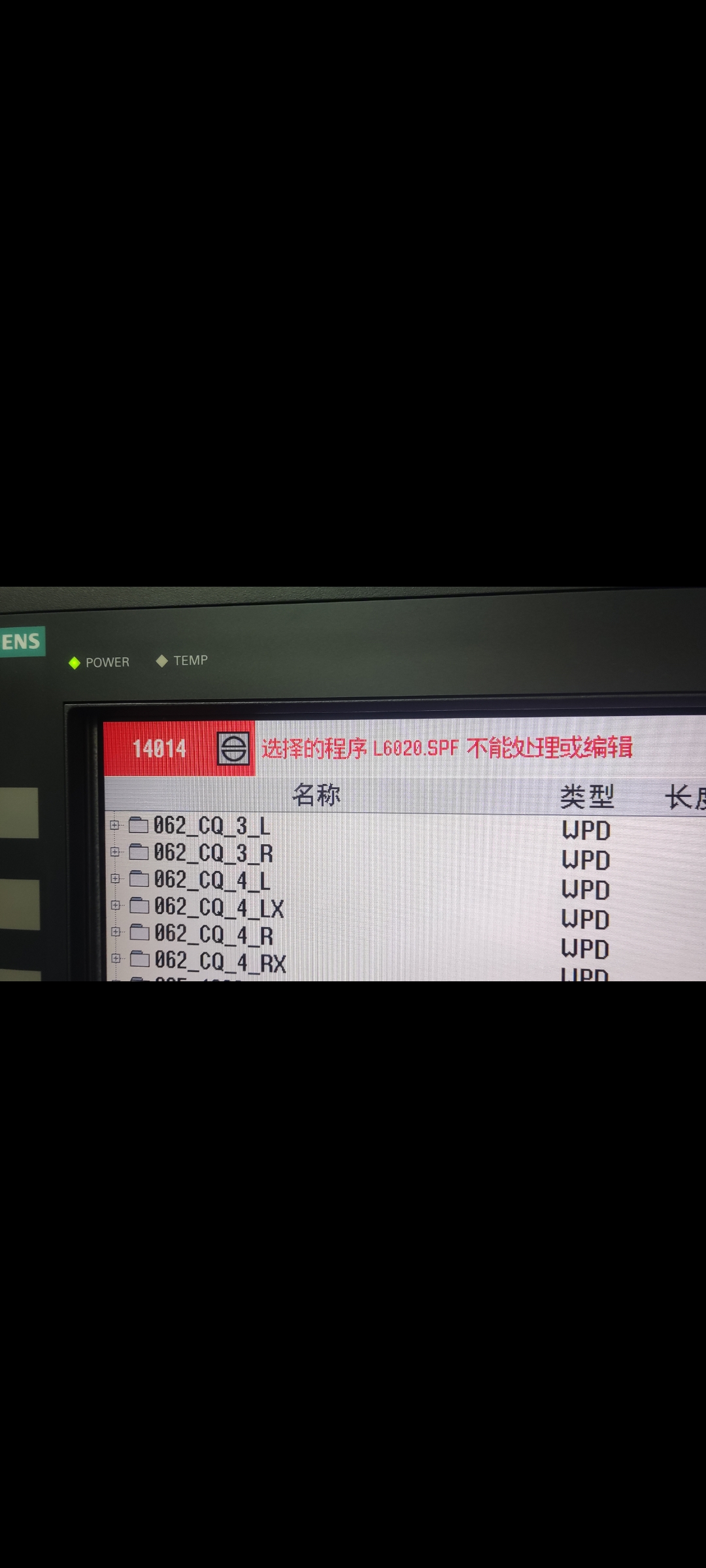

西门子840Dsl,4.7版本,执行程序报警14014
刘泽
注册时间:2023-06-22
1931
2024-03-22 14:01:59
840dsl,最新的4.7版本,有个新功能是把PCU硬盘扩展成NC Extend,需要授权使用的功能,刚开始用的试用,还没问题,可以直接执行程序,也能调用子程序。后来买了授权,更新了CF卡及授权码,就不行了,什么程序都执行不了了。NC内没事,可以正常使用,但是内存太小了程序太大,还是需要这个NC Extend这个里面进行加工,请问有遇到同样问题的吗?
