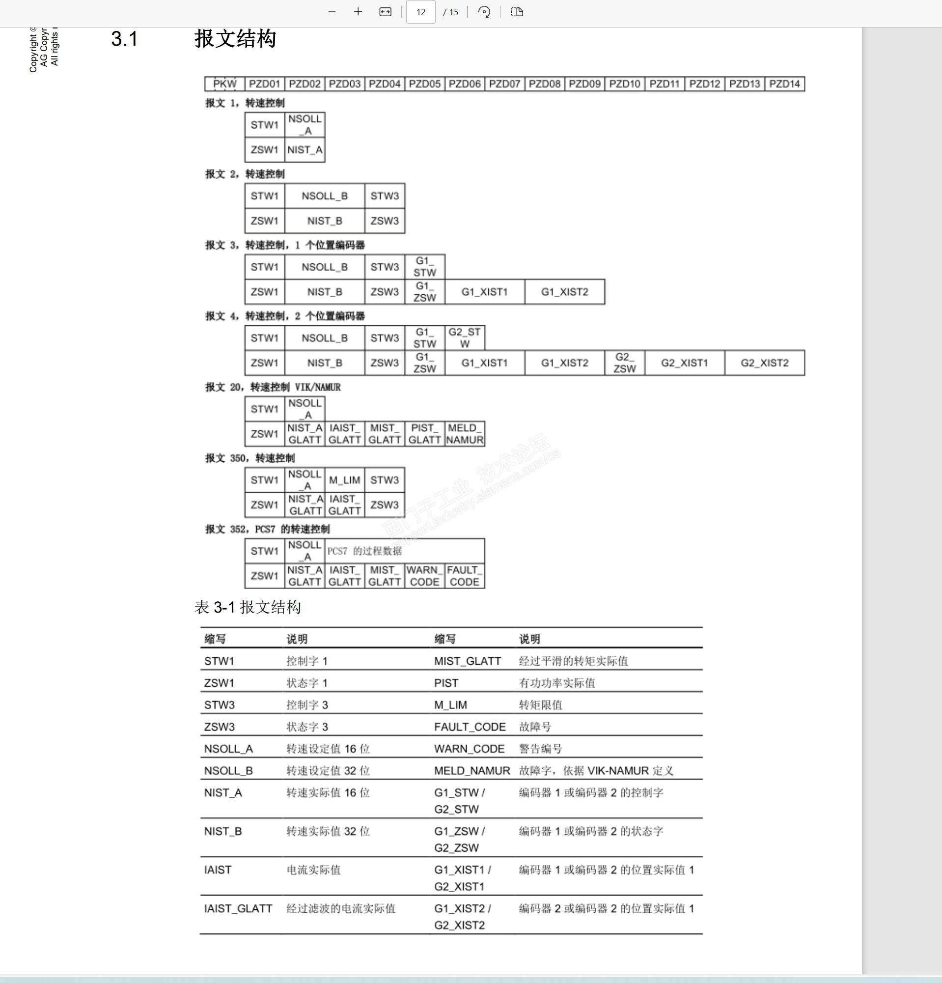

HMI与G120 CU250S-2 PN通讯 - ID: 109478306 - Industry Support Siemens
在这个连接的文档里面有看到大概的报文介绍,但是并没有看到速度补偿的控制字,只看到了主速度的控制字。
