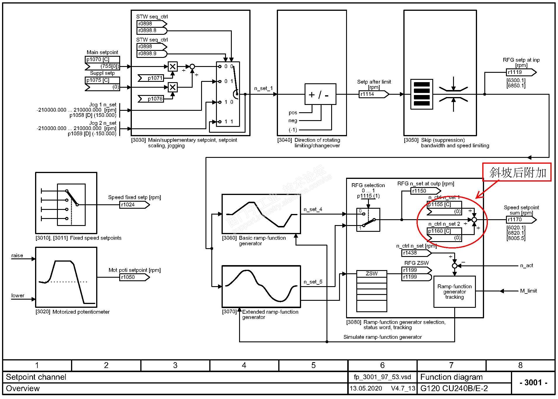

回复:G120-PROFINET通信条件下的速度补偿

如上图示。斜坡后附加转速设定值为红圈部分。用自由口通讯的一个PZD去BiCo就行了。多省事。非要固定报文,乱乱哄哄的。看着眼晕。
