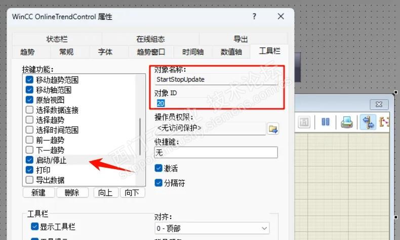

WinCC自带的控件工具栏上面的按钮有时候需要做到外部按钮上,这里介绍一下实现的方法,以在线趋势的工具栏里面的启动停止按钮为例,分别以C语言和VBS脚本实现这个功能,下面示例,按钮和控件在同一个画面,控件名字就保持默认。
方法的实现其实都很简单,两个脚本都是一行脚本都能实现,先找到控件属性的工具栏页面,然后在按键功能里面找到启动/停止功能,点击一下,右边会出现这个按钮的详细属性
这里有两个属性需要记录一下:对象名称:StartStopUpdate;对象ID:20。
ID主要是在C脚本里面实用,VBS呢比较灵活,两个属性都能用上,C脚本在7.0之前应该还有一个专门控制这个功能的函数,测试了一下,现在是不可以了。其他的方法也暂时没找到,
如果您知道的话,也可以告诉我。
SetPropDouble(lpszPictureName,"控件1","ToolbarButtonClick",20); //Return-Type: BOOL
就上面一行代码,"控件1",是趋势的名称。后面的20,就是这个按钮的ID 下面是VBS的实现方法:

利用对象ID:
Dim ocx
Set ocx = ScreenItems("控件1")
ocx.ToolbarButtonClick=20
