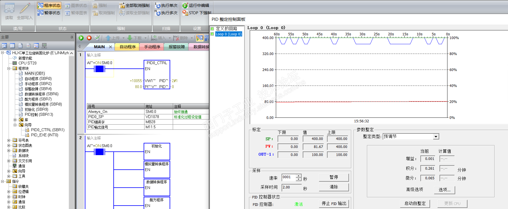

回复:PID自整定结果
手机用户20200504665934
注册时间:2020-05-04
发布于 2024-03-23 16:02:36
4楼
另外,设定值明明是80℃,不知道为什么控制面板内SP数值变成了400℃?这个值其实是温度测量上限值。感觉PID数据块内部错乱了
