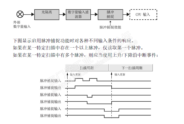

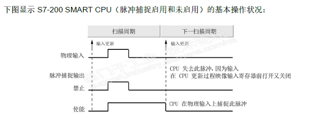

设置数字量输入滤波器可以消除噪音脉冲。
通过脉冲捕捉功能可以捕捉高电平脉冲或低电平脉冲。此类脉冲出现的时间极短,当为某一输入点启用脉冲捕捉时,输入状态的改变被锁定,并保持至下一次输入循环更新。
图1  脉冲捕捉
图2  数字量输入电路方框图
